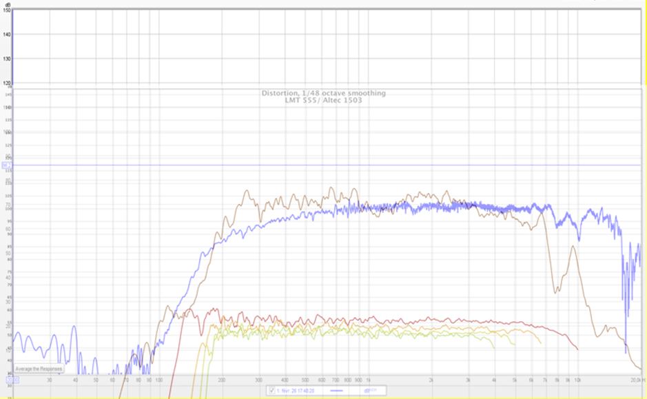

Une mesure de réponse et distorsion de mes LMT 555 sur pavillon Altec 1503, prise a la position d'écoute (environ 4m), sans filtrage , ni protection.
Cordialement.
Thierry
[attachment=16928]

RE: Rajout d'un bas medium à mon sytème
Il semble que l'on soit pas loin du 36 DB de coupure acoustique!
Thierry.

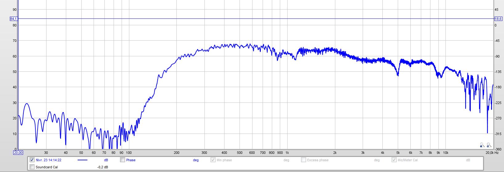

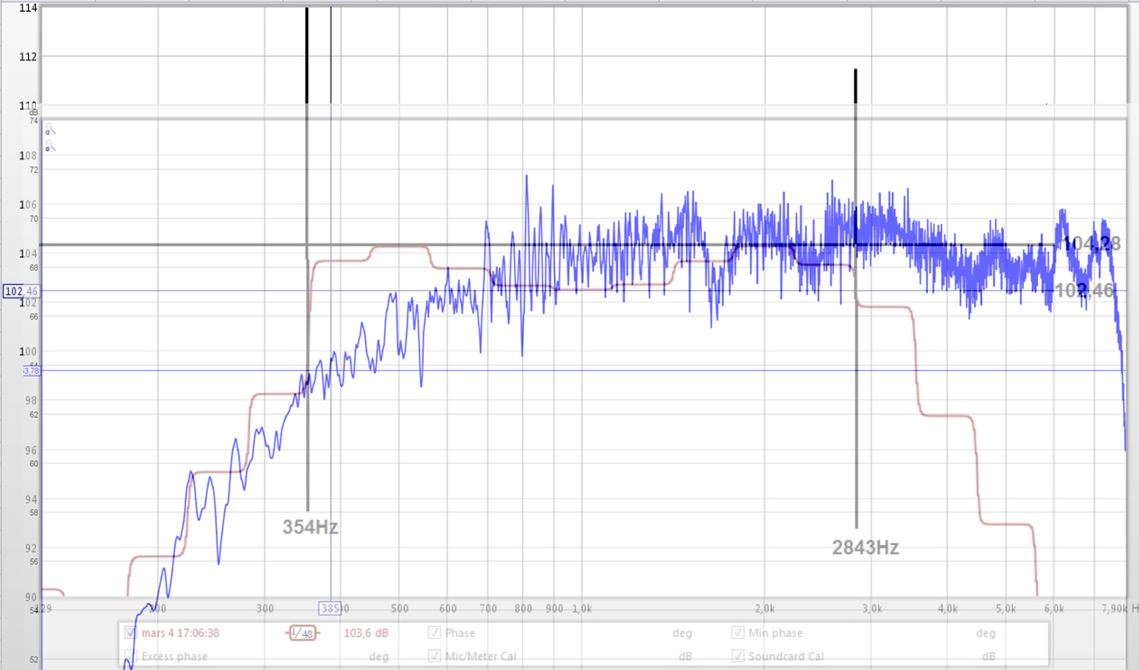

De la même façon,
j'ai superposé à iso échelle le LMT-555 et le Yam 6681b vs 299 (no smoothing),
dans les 2 cas, ces 2 moteurs, descendent mieux, sous 400 hz que la 299,
et semblent très proche l'un de l'autre.
Cdt
Olivier.
KSTAD a écrit :Il semble que l'on soit pas loin du 36 DB de coupure acoustique!
Thierry.
Absolument.
Et c'est ce que j'espère de toute façon. Voir ici.
Marco
Salut Eric,
mon pav' est un tractrix de cut off 100 hz, 1.2m²,
Steph avait mis des photos en ligne :
http://srsystemaudio.blogspot.fr/2009_03...chive.html
ça descend plus bas qu'un 1503, donc on voit bien que le 299 ne "suit" pas sans boost,
perso, ça ne me pose aucun pb, et je ne booste pas, même si je coupe à 300 hz / but6,
car mon MT-130 a un équilibre montant, de fait, la somme MT-130 / 299 est "plate",
il faudrait effectivement comparer tous les moteurs sur le même pavillon / mêmes conditions,
mais ça donne déjà une bonne idée, d'autant qu'en dehors de Mélaudia, on ne trouve pas ces mesures,
Dom'T a comparé 288 et 6681B sur ces 1505, et déjà on voyait que le Yamaha descendait mieux,
il y a des moteurs qui descendent mieux, c'est certain, j'ai par exemple des moteurs 2" Zomax, 107 dB de rendement,
de l'OEM, un poil cheap, et pourtant ils descendent à 250 hz,
si l'on ne se fiait qu'à la mesure, ces moteurs seraient "le top" en bas médium...
Sans même parler lorsque je monte un Ferrivox sur mon pavillon, là ça descend flat à 60 hz à +100 dB de rendement.
A+
Olivier
