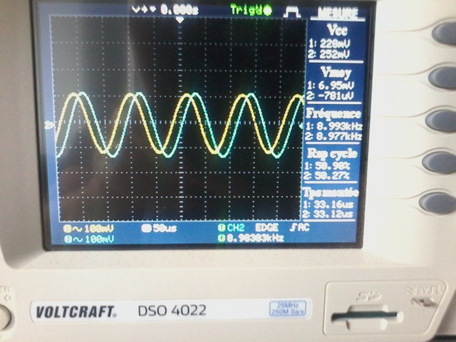

Il y a quelques temps, j'avais remarqué un déphasage entre deux voies de ma carte Najda aux fréquences de coupure :
Suite à la lecture du post de Greg Lagarrigue j'ai décidé d'essayer de mettre phase entre elles les différentes voies avant de rajouter le décalage temporel entre les différentes hauts parleurs.
Bien m'en a pris, je gagne en dynamisme, en image stéréo, en détails.
J'aimerais savoir si les utilisateurs du Najda, ont déjà fait cette remarque et ont fait des réglages de cette façon ?
Cordialement, Dom.

Salut Dom',
je ne comprends pas trop ce que tu montres,
tu veux dire que les voies du Najda ne sont pas en phase à iso coupure / délais ?
j'espère avoir mal compris, car, si c'est ça, c'est quand même assez merdique.
A+
Oliv'

Bonsoir Olivier,
Sauf erreur de ma part, le délai sur le logiciel de commande était à zéro à la fréquence de 9 kHz.
Je suis aussi étonné que toi, et c'est pour cela que je demande si un utilisateur a déjà constaté ce problème. C'est peut-être un défaut de ma carte ? Je fais la même constatation à 500 et 3000 Hz (pas de photos).
Cordialement, Dom.

HaH a écrit :Bonsoir,
Bonjour, quand tu écris "entre deux voies", tu veux bien dire entre deux voies du même côté, par exemple médium par rapport au tweeter, et non médium gauche / médium droit ?
Si c'est bien le cas (médium par rapport au tweeter), il est normal de constater des déphasages si tu filtre en IIR, que ce soit sur Najda, BSS ou autre.

Bonsoir Greg,
Désolé de mon imprécision, mais c'est bien entre deux voies du même côté (sur la photo, voie haut médium droit avec voie aiguë droite)..
Sur le logiciel, j'ai sélectionné "classic freebox routing" , je suppose donc que je suis en IIR.
Merci de ta réponse.
