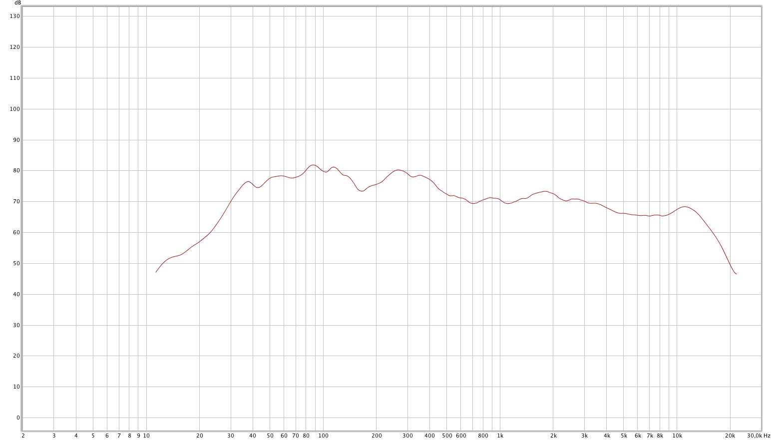

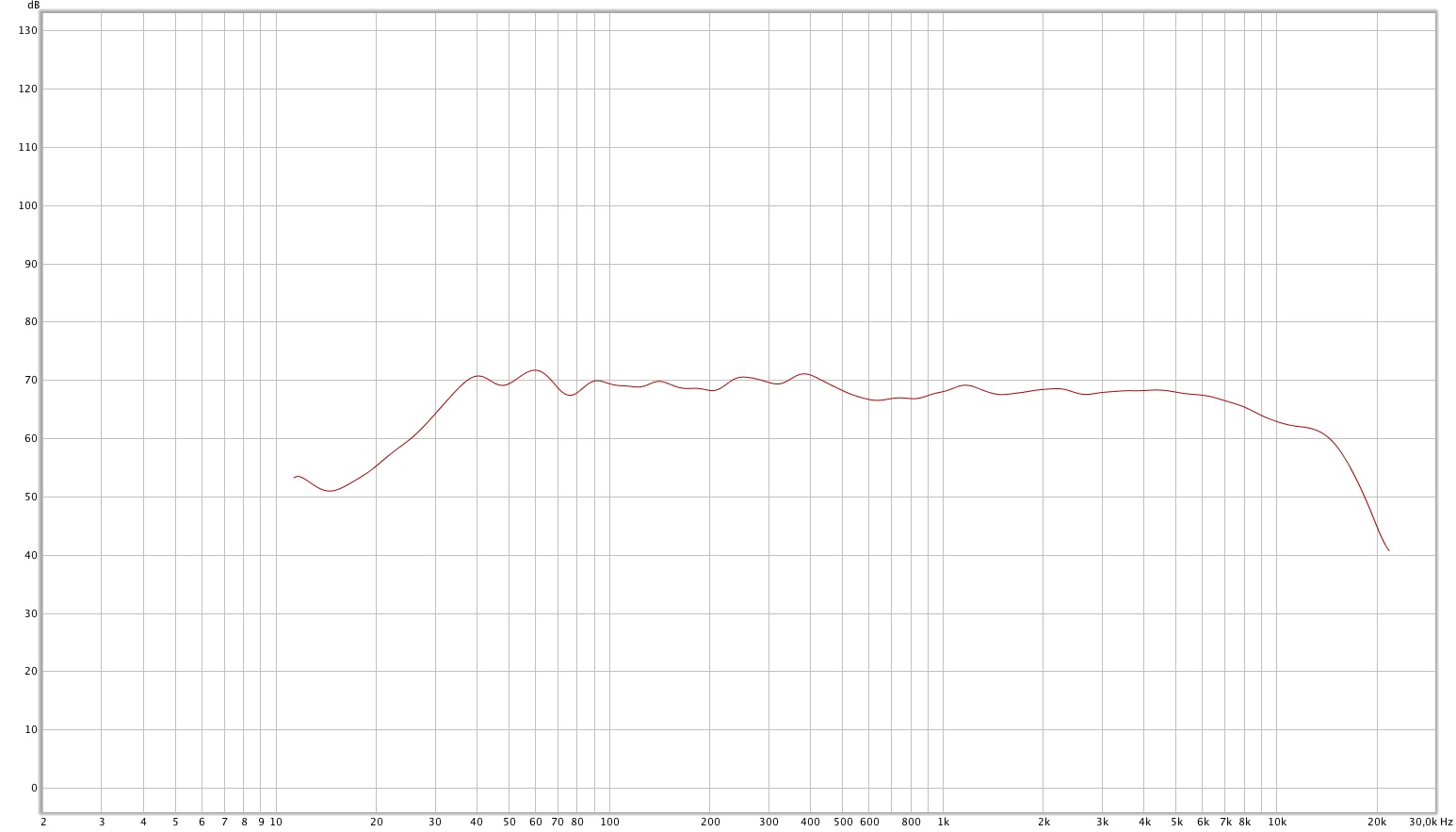

Bonsoir Dominique
Je pense que c'est plus lisible comme ça.
Minidsp
Passif

RE: Enceintes Papillon
Merci !
C'est net, en passif, tu as bien un déséquilibre de niveau...
Pas facile d'attėnuer le grave !

escartefigue33 a écrit :Bonsoir Jean Marie,
C'est déjà beaucoup mieux !!
Le son doit avoir changé.
La bosse a 10kHz a disparu, mais la chute dans l'aigu à partir de 5-6kHz démontre que les NEO8 Chinois a membrane Kapton ne montent pas si haut que les originaux en Kaladex, j'ai constaté ça sur les courbes.
Essaie de booster un peu avec le minidsp en appliquant une correction paramétrique à partir de 5kHz avec un Q faible.
Sinon, il faudra songer à ajouter un tweeter.
Mais ça doit déjà marcher plutôt bien
Gérard

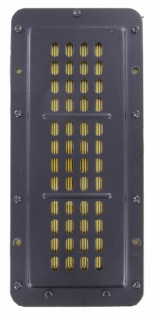

Bonsoir Gérard,
Il semblerait que MADISOUND distribue des Néo 8 avec membrane Kaladex et ce, à 42 $/pièce
Les spécifs:
La feuille d'aluminium tracé Kaladex® diaphram
Dans l'ensemble la taille de 200mm x 89mm (7.87 "x 3.5")
Profondeur 8.6mm (0,34 ")
Structure en acier revêtement en poudre
poussoir puissant / pull système d'aimant néodyme symétrique "super"
+/- 5,2 mm bornes (utilisation des connecteurs QC205 )
Caractéristiques:
90dB Sensibilité (1W / 1m)
6 ohms d'impédance
gamme de fréquence 200Hz à 20kHz
Le plus bas croisement 300Hz recommandé
30W RMS
