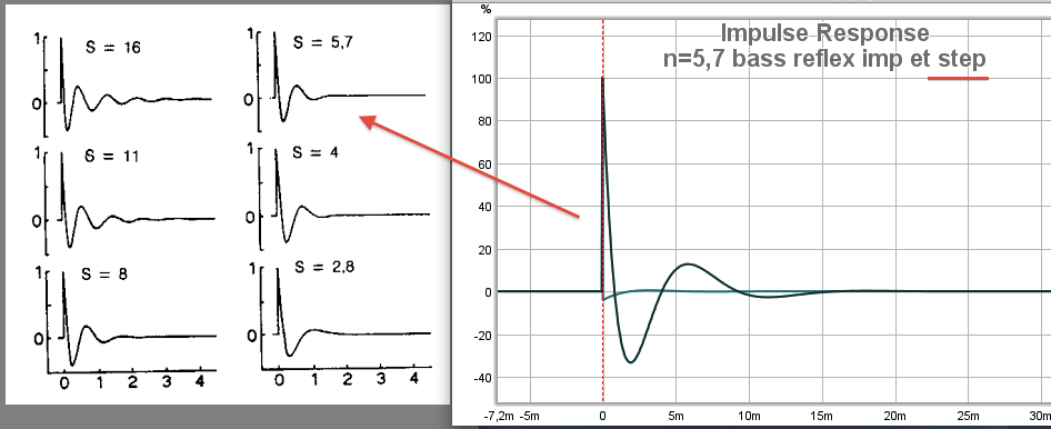

folkdeath95 a écrit :Pour illustrer ce dilemme:
Cette approche est sûrement contestable. Comme tu le dis, tout le monde de semble pas être d'accord (comme à peu près tout le temps en hifi ).
Mikael
Ah, les petits dessins de Ibre...
Les réponses impulsionnelles sont bien moins dramatiques
(ses illustrations correspondent en fait, non pas à la réponse impulsionnelle comme affirmé p 163, - b.e. 2eme ed.- mais à la réponse à un échelon )
et la forme de la courbe d'impédance dépend
aussi des facteurs de pertes,

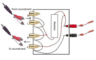

Dans les derniers jours, j'ai assemblé mon "jig" d'impédance tel que montré à la p. 36 du manuel d'utilisateur de REW:
http://www.roomeqwizard.com/REWhelp.pdf
J'utilise bel et bien la sortie écouteur pour le signal. Par contre, je n'avais pas de résistance de 100R en stock. Donc, j'ai travaillé avec une 75R/5W ou une 150R/2W. Jtalden sur le forum de REW me disait que ça devrait être correct.
J'ai un faible signal qui se rend aux HP, mais je n'arrive pas à obtenir de signal dans mon "In" et "Ref in" dans REW. On me dit que le input est trop faible. J'ai essayé d'arranger cela avec ma carte son, ainsi qu'en vérifiant et inversant différents branchements de mon jig, plus mille et un changements d'options de toutes sortes dans REW, mais ça ne fonctionne toujours pas. Les mesures que j'obtiens ne sont pas du tout exploitables.
En espérant pouvoir faire fonctionner cela sous peu...

Lorsque j'utilisais Limp, je me servais d'un ampli car le signal était trop faible pour alimenter le hp..
Phil.

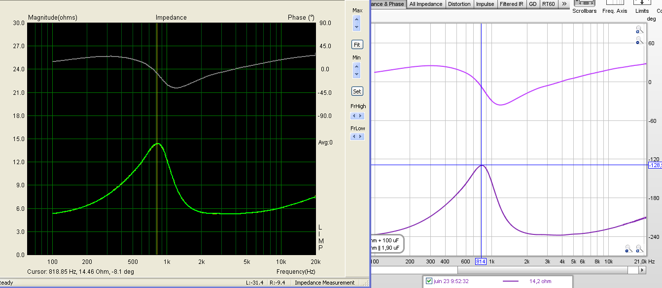

Sébastien a écrit :Bonjour à tous,
Bonjour Sébastien,
Pas réussi à faire marcher la mesure d'impédance rew avec le schéma de connexions indiqué p.36 du manuel Rew, par contre, en utilisant la connexion indiquée pour Arta / limp, où les rôles L et R sont inversés, ça fonctionne bien ( sortie casque et 100 ohms )
Messages : 6.015
Sujets : 73
Inscription : 05/08/2011
RE: Projet 416 French Connection
Effectivement il y a une erreur dans le schéma fourni REW : si on le respecte,la mesure additionne la valeur du HP à la résistance.Donc si on a une résistance de 100 ohms et un HP de 8 ohms , on mesure 108 ohms.Tout rentre dans l'ordre en inversant les entrées!

Bonjour Philou, Jimbee et Christian,
Je travaille fort depuis quelques jours pour arriver à prendre mes mesures d'impédance. Je pense que ça fait 4 heures de "gossage" comme on dit chez nous pour ne même pas encore arriver à prendre une mesure utilisable qui pourrait effectivement prendre que 10 minutes.
J'essaie de fournir le maximum d'informations aux gens sur le forum de REW pour recevoir de l'aide, mais pour l'instant, toujours ce fichu beaucoup trop bas niveau pour mon "In" et "Ref in" si je sors de ma sortie casque de ma carte son. Je vais peut être aller me chercher une résistance 100R aujourd'hui et essayer ça plus tard.
Sinon, par rapport au dessin d'implantation que tu fournis Jimbee, mes RCA partent double de l'arrière de ma carte son M-Audio/M-Track et sont ensuite soudés aux endroits appropriés. Quant à lui, mon fil d'écoute part de son jack 1/8 et ensuite, le fil est ouvert est soudés aux endroits appropriés.
