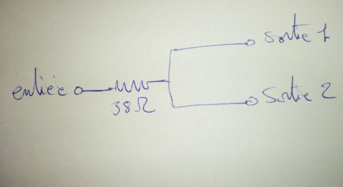

RE: Installer un serveur de fichiers
Salut Gérard,
Sans schéma on va pas y arriver.
75 ohms en // avec 75 ohms, tu rajoutes donc 38 ohms en série ?
A+,
Vincent
#95
Voilà :

#96
On est d'accord, ça doit marcher.
