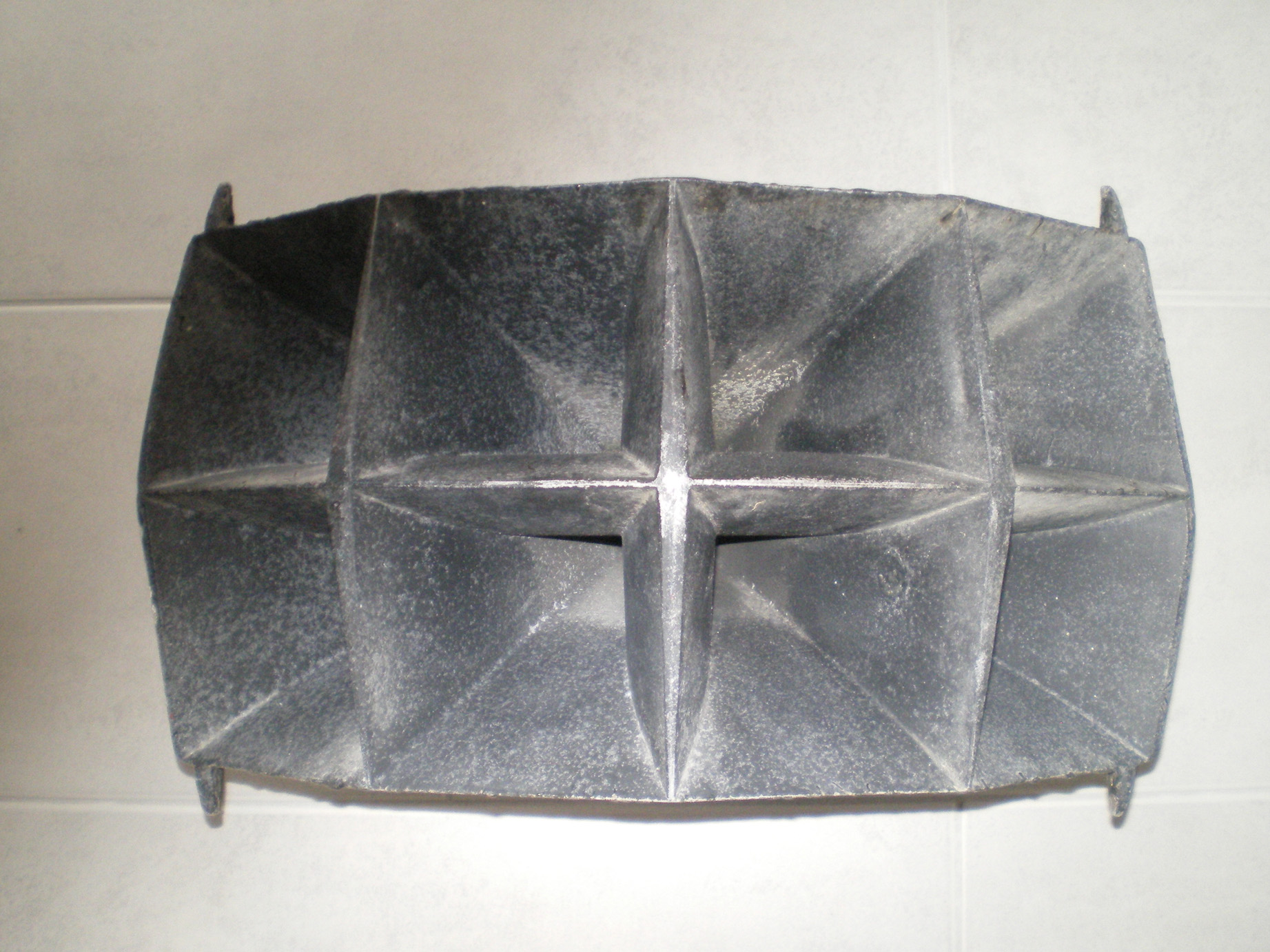

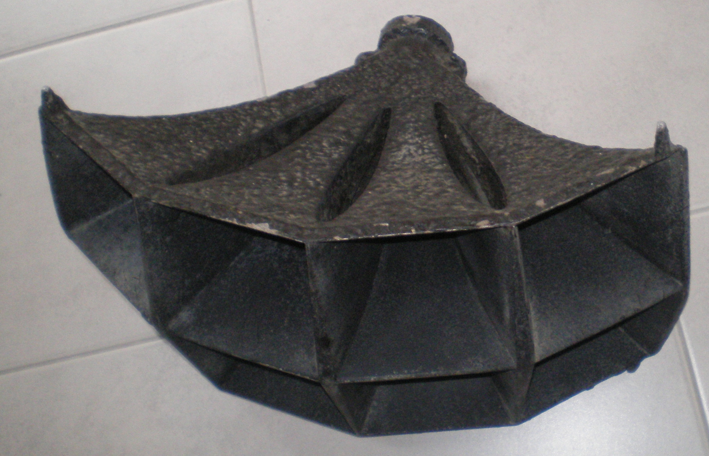

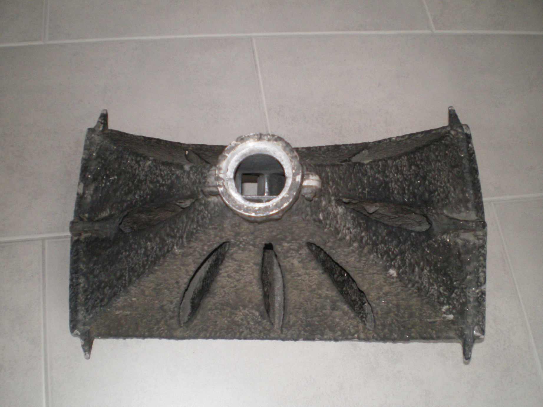

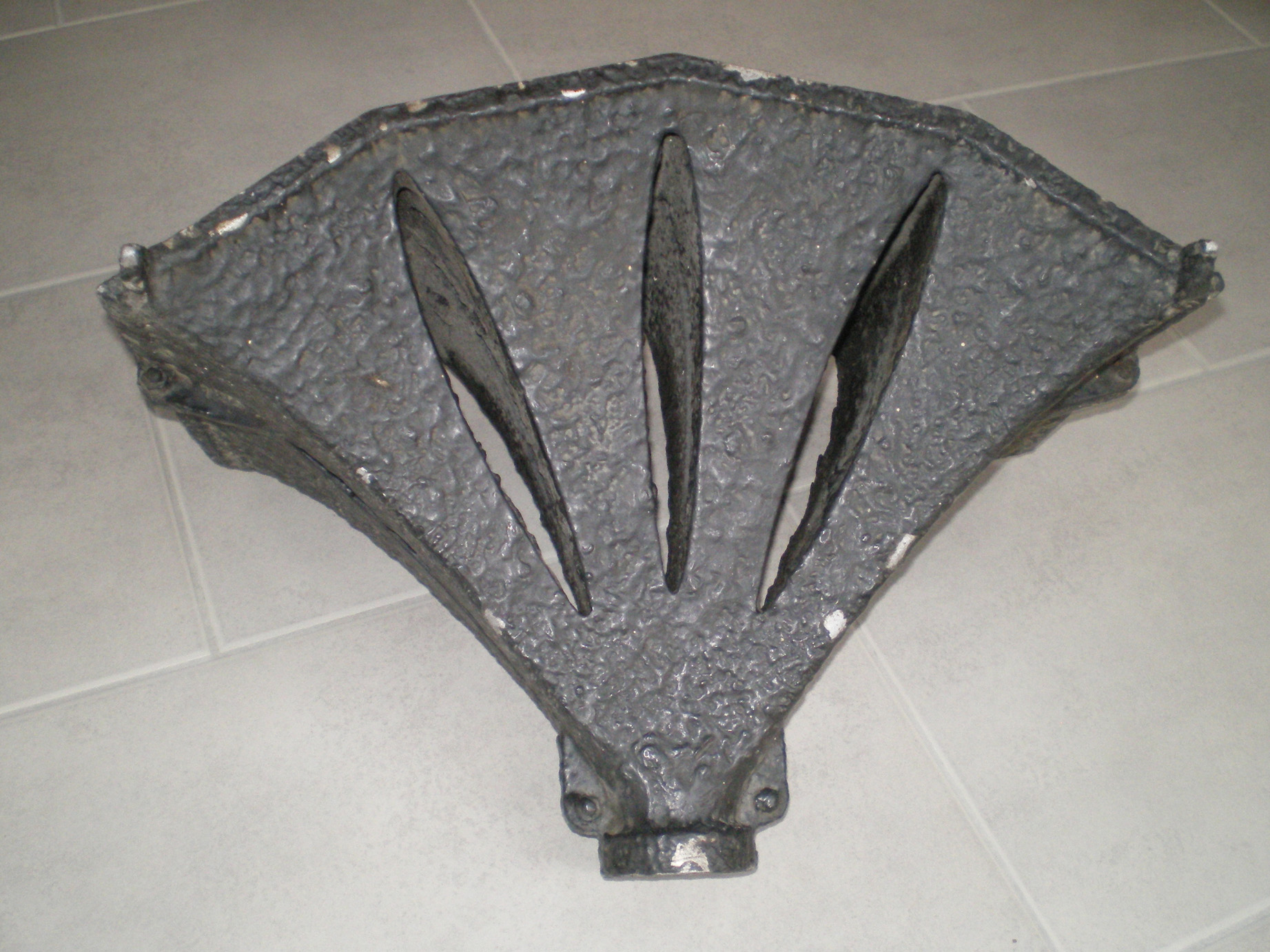

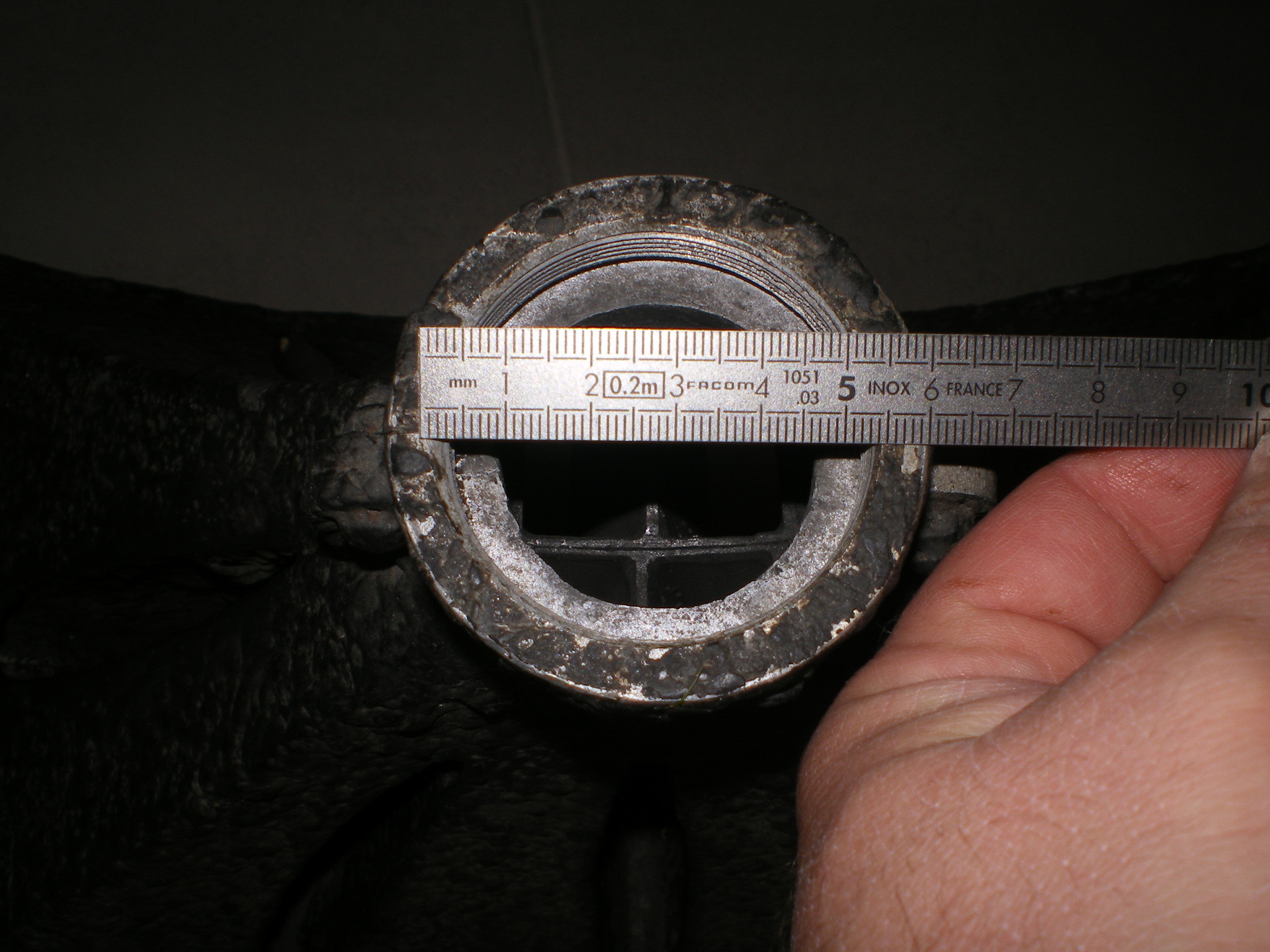

Bonjour à tous, voici quelques images d'un petit pavillon multicellulaire surement d'origine ALTEC voir WESTERN ELECTRIQUE, (sortant du stock à Régis) que Michel connait bien, Les dimensions sembleraient bien correspondre au H808 monté à l'origine dans la 820 présentée en ces pages...Michel, qu'en penses-tu?
Comme vous pouvez le voir l'embouchure, qui pourrait s'adapter à une compression 1.4', ne permet pas le montage d'un petit moteur 1', peut-être existe-t-il un raccord? J'ai regardé chez P-Audio, mais rien de vraiment d'adaptable, il existe bien le modèle PC-3825 (1.5'->1'), mais pas directement montable!!
Avis aux connaisseurs, si quelqu'un possède un raccord...comme cela on pourra faire un essai comme d'origine, on peut avoir 2x803A en très bel état, le filtre N-800D...en image:

si tu pouvais en avoir un autre, ce serait top.
si on en avait deux pavillons, ca vaudrait le coup de faire faire deux adaptateurs.
mais difficile de.integrer provisoirement ce pavillon car il faudrait que ce soit etanche, ou alors juste posé sur l'enceinte pour le test.

Vu le pas de vis de la gorge, cela ressemble a du Vitavox ou Philips mais pas Altec.

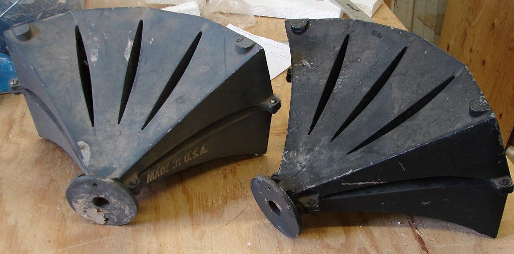

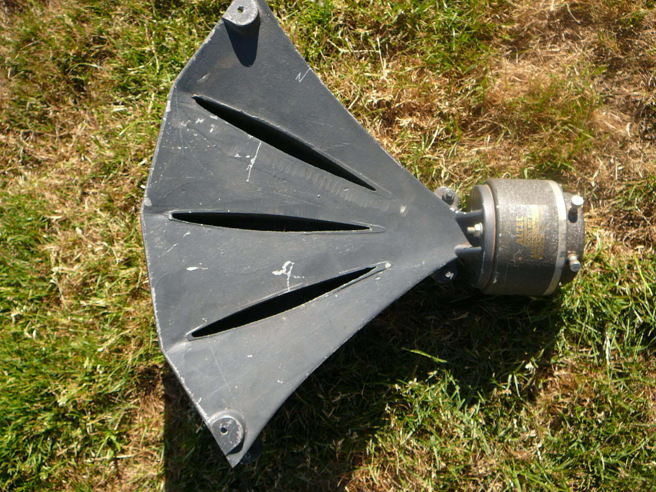

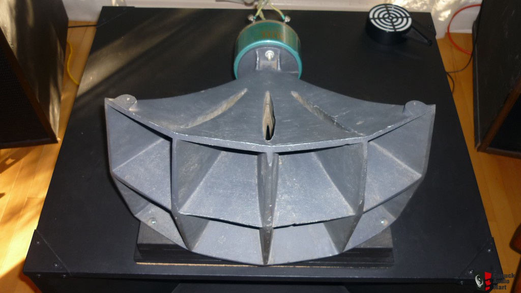

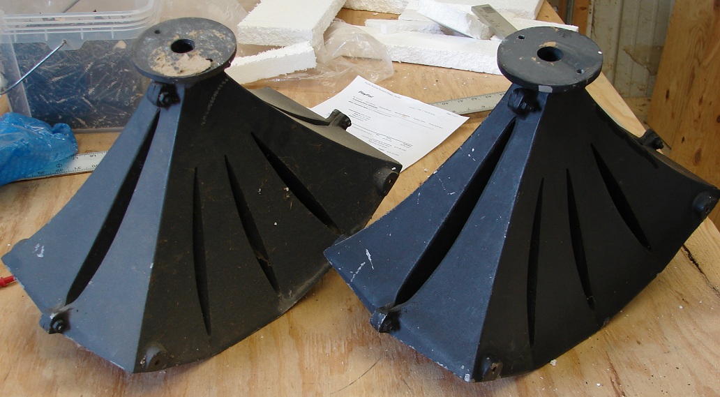

Bonjour Jean Philippe, l'origine du pavillon n'est pas indiquée dessus, mais j'ai trouvé sur le net des images de H808, en 1 seul pièce, et en 2 demie-coquilles vissées, comme le modèle présenté plus haut, mais avec une platine de fixation pour moteur 1', on peut penser qu'il y a un raccord, car on ne voit pas de plan de joint sur la platine...???
Le mystère reste entier...Tongue

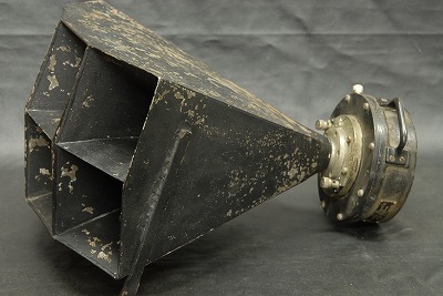

Petit début de réponse, trouvé sur un site japonais:
http://www.westernlabo.com/45_2936.html
un H808 monté avec un WE555...
