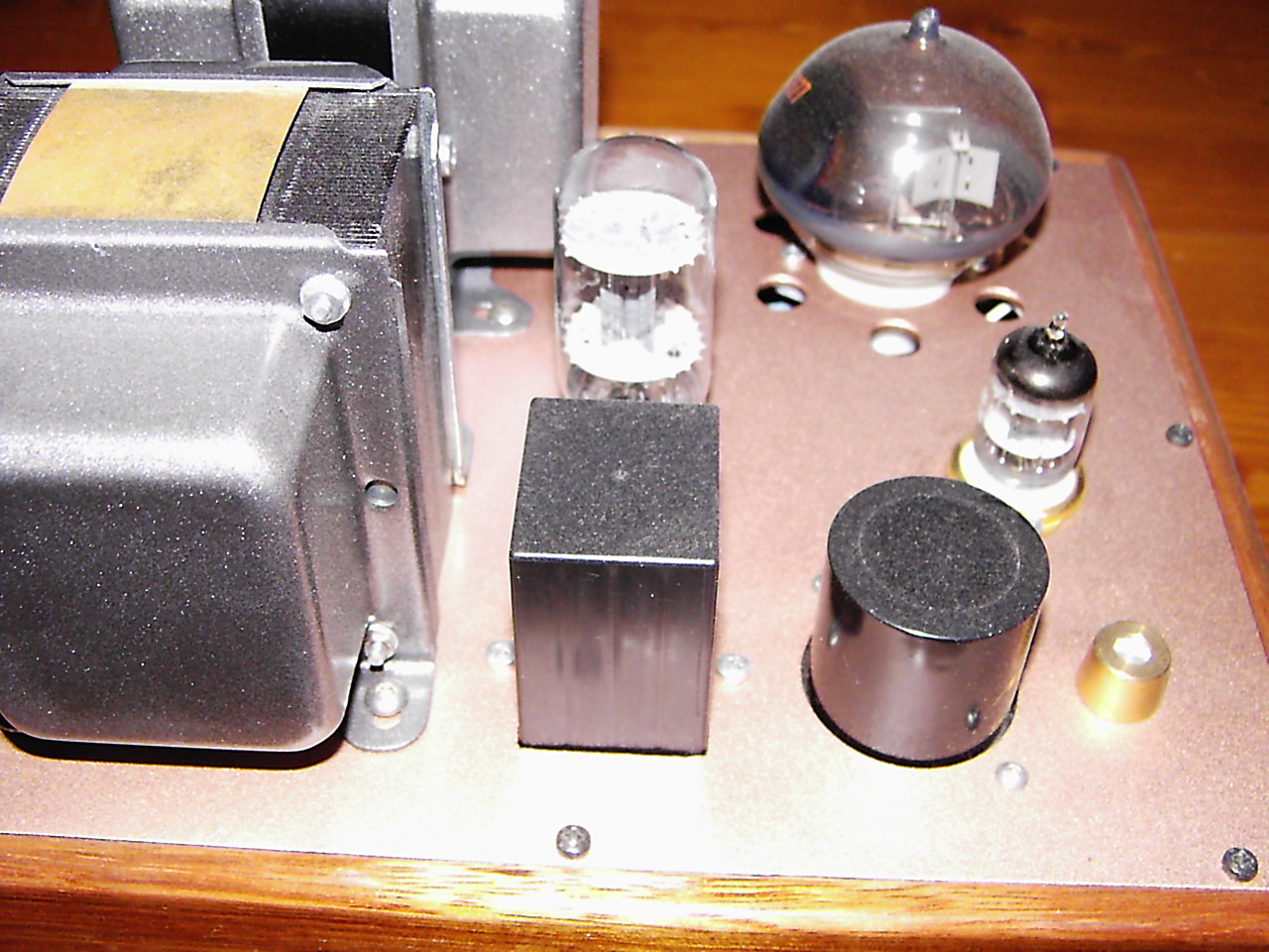

Salut Jean-Pierre,
non, pas encore.
Effectivement, la R120 est plutôt un tube de médium, mais j'aimerai faire évoluer l'ampli sur une lampe plus spécialisée aigu ( 10YVT25 ?), d'ailleurs, je pensais bien te passer un coup de fil pour en discuter ...
A bientôt.
Michel.

Salut Tubix
il ne faut rien modifier au R120+NF2 car c'est une union sacrée
et le NF2 n'est pas le tube idéal associé au VT25 : un SRPP est préférable pour les aigues.
Il faut rechercher des blocs mono BEZ en SE d'EL34 et les modifier comme ceux de Philippe, (mes préférés!)

Je suis totalement d'accord avec Jean-Pierre, même si je donne "parfois" l'impression d'abuser de certaines substances illicites !
La R120 reste une référence en matière de médium, de même que le tube 45, de même que l'AD1 ou la RE604; après, cela reste une question subjective; la marque également dans la référence a son importance, on remarque certaines constantes dans celles-ci; l'association avec le tube d'entré est cruciale, pour le médium, le couple pentode triode donne d'excellents résultats en matière de dynamique d'articulation et de définition, le choix reste important, NF2, 310 A/B, el84, 6sj7, D3A...
Pour l'aiguë d'autres références existent, 10Y/VT25, une vrai bombe en matière de ciselé et de dynamique, impressionnant !
VT52 un poil plus "huilé" et "domestique", curieusement ce tube se comporte mieux que le tube 45 dans cette partie de spectre, alors qu'il s'agit d'une variante, en effet ce tube est surnommé également "45 special" ou 245...
El84 en SE, effectivement certaines pentodes fonctionne bien dans les hautes fréquences...
316A/VT91, référence qui amuse Jean-Pierre par sa forme particulière, un tube que je recommande, aucune rupture tonale notable avec le "haut-medium", un régal de naturel !
Bref !
Par contre, une pentode en entrée risque là de "détoner", je veux dire en cela, donner un côté "diffracté" voire agressif à l'aiguë, sans compter avec un bruit de fond très important; le S.R.P.P. n'est pas mal mais également entraine un risque de bruit de fond dans l'absolu (gain important comme la pentode).
P.S. Attention ne pas confondre la VT25 avec la VT25A, physiquement elles ne se ressemblent pas, la VT25A n'a pas le filament en tungstène thorié, elle possède un filament traité à la manière d'une 300B et marche mieux dans le médium mais bof !

Bonsoir à tous
oui, Dominique Tanguy il s'agit bien de cet appareil.
Les amplis BEZ sont très facilement modifiables avec leur cablage en l'air et la bonne qualité des transfo.
On peut modifier des blocs 300B en 45 ou refaire l'étage d'entrée
avec des EF37A. Mais ce n'est qu'un pis aller car il y a des combines un peu limites..
Pour le VT25 l'impédance du transfo n'est pas idéale, le chauffage des VT est un peu bas mais ça marche bien... à 1W!
Pour le 45 il faut chuter la tension anodique de près de 100V..
Si quelqu'un est intéressé je pourrai replonger dans mes notes pour faire un article.
