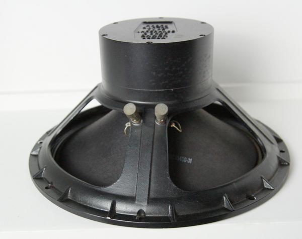

La traduction vers l'anglais que j'ai faite par procédé automatique il y a plus de 20 ans n'est pas très bonne, mais je n'ai rien voulu changer car on comprend tout de même tout. Si on retraduit le tout en français, ça devient incompréhensible. A l'époque, les logiciels de traductions faisaient ... ce qu'ils pouvaient. Et je ne retrouve plus l'originale que j'avais aussi copié...

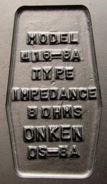

A part le capot arrière en fonte avec le sigle Onken moulé, mais dans un losange de la même forme que celui qu'utilisait Altec, le reste est une stricte réplique du Altec, et surtout il utilise des membranes d'origine Altec.

Excellent ! Les 416 que je possède ressemblent exactement à l'image du milieu sauf le capot arrière.

Bonjour Gilles, intéressant cet article, mais de difficilement compréhensible en anglais, il devient carrément incompréhensible traduit en français!  Sad
Autre chose intéressante, c'est la photo des  OS-38, on voit la référence de la membrane: 1803035400, qui ne correspond pas à celle des 416-A ni B qui étaient en 21184-X, mais à la dernière utilisée par ALTEC (je crois même que certains 416-8B l'utilisaient), devenue par la suite 35400, référence utilisée et vendue par GPA: j'ai refait mes 416-8B et 515 HOLLYWOOD avec cette référence.

Je pense que cela tient à la date de fabrication des OnKen. C'est seulement vers l'année 85 que ces répliques ont été faites. Et effectivement, les références des membranes  de remplacement Altec n'étaient plus les mêmes.
