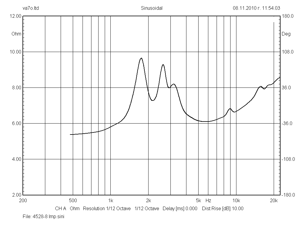

Ce que tu appelles la ligne de crête est due à des réflexions des parois, que l'on peut atténuer avec de l'amortissant, relire (ou plutôt lire) le texte :
Quoi qu'il en soit, les 2 bosses d'impédances sont caractéristiques d'un couplage du haut-parleur à une charge accordée, le minimum d'impédance entre les 2 bosses montrant la fréquence d'accord. Cette charge accordée n'est pas obligatoirement un bass reflex, elle peut être une transmission line ou autre ligne acoustique.
Et pour les esprits taquins, ci-dessous la courbe d'impédance du moteur BMS4528 sur son pavillon : Charge bass reflex accordée à 2,2KHz et ligne de crête ?

Citation :la ligne de crête est due à des réflexions des parois
Surtout à une réaction de la sortie sur l'entrée qui caractérise toute ligne. Le taux d'onde stationnaire (Le TOS bien connu de ceux qui font de la HF) qui nécessite des impédances d'entrée et de sortie dépendant de l'impédance de source et celle de charge.
