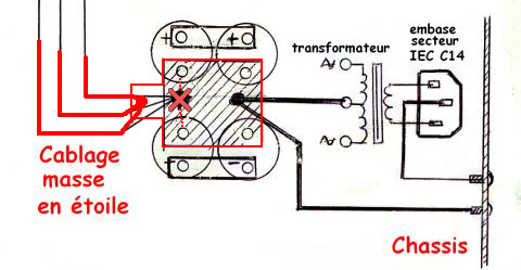

(15/02/2026-19:19:39)RM8Kinoshita a écrit : Bonsoir, quelques remarques.
La terre (réseau) doit être reliée directement au châssis (au plus court depuis l'embase secteur de l'appareil), et pas directement à la masse étoile du dispositif.
Le point de masse en étoile doit être physiquement éloigné/déporté du trajet direct cuivre entre 2 condensateurs de filtrage des polarités opposées de l'alim. Ce trajet étant pollué.
Hors on voit couramment l'erreur faite dans bien des réalisations DIY et c'est dommage.
crdt.
Bonjour RM8,
Je rebondis sur tes remarques sur le câblage des masses.
Je ne suis pas certain du tout que le branchement au châssis soit à mettre au pieds des premiers condensateurs de filtrage. Je l'aurais personnellement brancher sur la masse en étoile, là où c'est peu pollué. Toutefois, je ne suis pas spécialiste de cet aspect des choses donc si contre-argument je suis preneur.
Enfin la liaison directe au châssis me semble hors norme CE. La foudre peut passer. Il faut un liaison via un condensateur X2Y2.
crdt.
Bonjour RM8,
Je n'ai absolument pas dit cela, mon commentaire concernait le point étoile des masses (donc non-terre) à déporter quelques centimètres vers la gauche (croquis)
[Image: attachment.php?aid=48912]
Citation :Enfin la liaison directe au châssis me semble hors norme CE. La foudre peut passer. Il faut un liaison via un condensateur X2Y2.
Ça dépend dans quelle classe d'isolation se situe le matériel en question. En classe 1 en tout cas, liaison (directe) à la terre pour les parties métalliques obligatoire.
En classe 2 (double isolation) le problème ne se pose plus, le câble de terre n'est plus obligatoire. En classe 3 non plus (= classe 2 + transfo TBT < 50V)
crdt.
RE: Préampli Kanéda DC1
Hello RM8,
Je me suis mal fait comprendre. Pour revenir au schéma : je ne parle pas de la liaison entre la terre et le châssis mais de la liaison entre la plaque de cuivre (de masse électrique) et le châssis.
Je suppose qu'on est en classe 1 sinon ca ne servirai a rien de brancher la masse électrique au châssis. Donc pour résumer ma pensée : câblage de la terre directement au châssis, OK la dessus, il n'y a pas de débat. Mais la liaison directe de la masse électrique au châssis pose pour moi deux problèmes :
- le point de connexion sur la plaque qui devrait la masse en étoile et non le point déporté vers la droite sur la plaque
- et le mode de liaison (directe) qui devrait être capacitive au travers d'un X2Y2 pour protéger des retours de foudre.
Ayant inspecté un paquet d'amplis, je constate que ce point n'est que rarement respecté.
