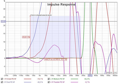

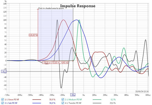

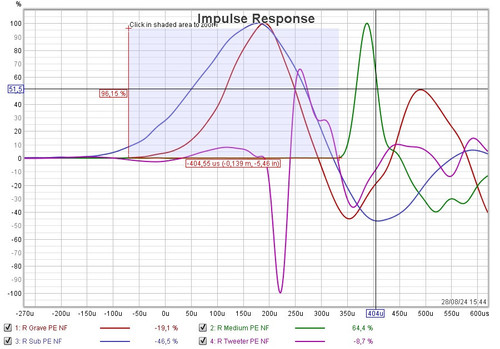

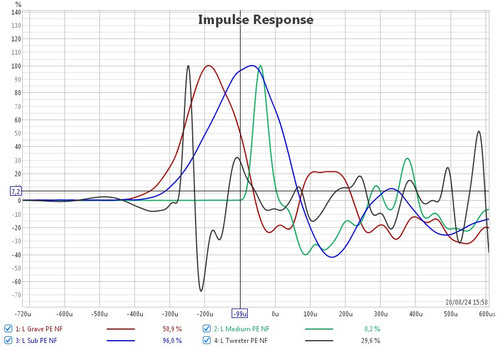

un ami passionné de hifi et aussi des mesures , m'a fait connaitre cette semaine , une fonction de rew Overlay impulse tres interessante que je connaissais pas ,auparavant j'utilisais donc plutot ma calculette ou j'initialisais un offset timing  pour caler la mesure du tweeter tres precisement à un T0 en mesures reference timing, afin de d'avoir une lecture directe des ecarts temporels ..
en gros c'est une fonction graphique de lecture d'ecart temporel tres simple qui
permet de degrossir tres rapidement l'evaluation des delais .
pour l'utiliser il suffit de pointer le curseur sur un 1er point d'une courbe (exemple le pied d'une impulsion) en maintenant la touche CTRL enfoncée ,ensuite avec le bouton droit de la souris enfoncée
on se positionne sur un autre point d'une autre courbe (exemple un autre pied d'impulsion )
et l'ecart s'affiche en temps reel sur l'ecran .

(28/08/2024-15:31:21)mastro a écrit : un ami passionné de hifi et aussi des mesures , m'a fait connaitre cette semaine , une fonction de rew Overlay impulse tres interessante que je connaissais pas ,auparavant j'utilisais donc plutot ma calculette ou j'initialisais un offset timing  pour caler la mesure du tweeter tres precisement à un T0 en mesures reference timing, afin de d'avoir une lecture directe des ecarts temporels ..

Génial  Idea
J'ai changé la polarité du tweeter gauche, on verra sur les prochaines mesures si c'est efficace.
Pour les mesures j'ai hésité à rajouter l'offset de 269micro sec.
Fallait-il le mettre ?
Dans l'affirmative je peux le mettre et refaire les mesures.
Merci Mastro

remarques sur les dernieres mesures temporelles de Xtof realisées avec la fonction timing reference  sur les voies non filtrées de l'enceinte gauche et droite :
les ecarts temporels des voies ne sont pas indentiques sur les deux enceintes : ??
la position d'ecoute est telle bien centrée entre les deux enceintes , les decalages physique des differentes voies sont t'ils identiques sur les deux enceintes ?
il faudrait aussi verifier et relever tous les delais qui sont actif dans le filtre numerique , pour eviter de devoir refaire toutes les mesures temporelles ...
la polarité des tweeters est differente sur les deux enceintes ,
mais ca derange pas la lecture des ecarts temporels ..

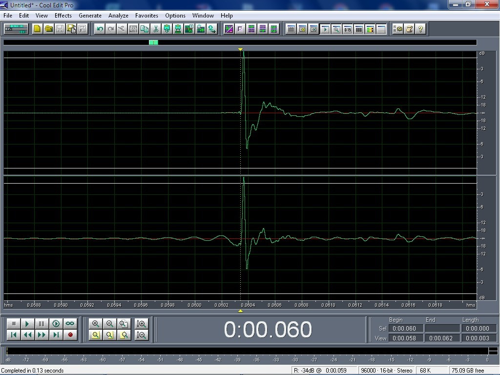

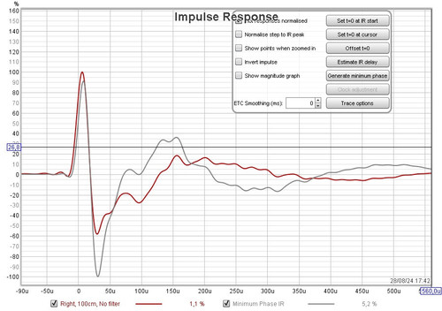

exemple d'impulsion d'un tweeter TAD ET 703 mesuré à 1m , sans aucun filtrage en utilisant un sweep demarrant plus bas que 5khz (à 2khz ) :
l'impulsion presente un front de montée tres net sans aucune vague avant le front .

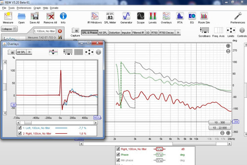

on retrouve par exemple les vagues avec une simple simulation de filtrage FFT à 5khz
[img][Image: djNTgXR.md.jpg][/img]
https://iili.io/djNTgXR.jpg

pour l'inversion de polarité d'un tweeter Et703 ,(apres differents constats et analyses contradictoires)  j'aurais plutot inversé le droit , celui qui à l'impulsion negative.
[img][Image: djOQnQ2.md.jpg][/img]
https://iili.io/djOQnQ2.md.jpg
non pas d'offset à rajouter, vu la simplicité pour retrouver tous les ecarts temporels entre voies avec quelques simples clic de souris.
il suffit de bien zoomer sur les pieds des impulsions ...
de toute maniere ce n'est qu'une premiere etape , car par la suite il est preferable de privilegier
la synchronisation des phases aux raccords avec les voies filtrées , qui aura pour effet de devoir retoucher encore un poil les delais initialisés au tout debut avec les HP non filtrés..
c'est pour cette raison qu'il est à mon avis inutitile de pinailler avec la precision sur la premiere etape d'alignement des voies non filtrées ...
[img][Image: djwj55G.md.jpg][/img]

Perso en vue impulsion pour les voies non filtrées je zoom au max pour avoir la précision de lecture du pic positif.
Celui-ci correspond au max d'énergie signal, c'est très simple ensuite de lire les valeurs entre pics.
Plus précis que la lecture sur les pieds d'impulse peut-être.
Ensuite il suffit d'utiliser une voie calée à 0 comme ref temporelle, et de décaler toutes les autres de façon à garder les rapports temporels exacts entre pics.
