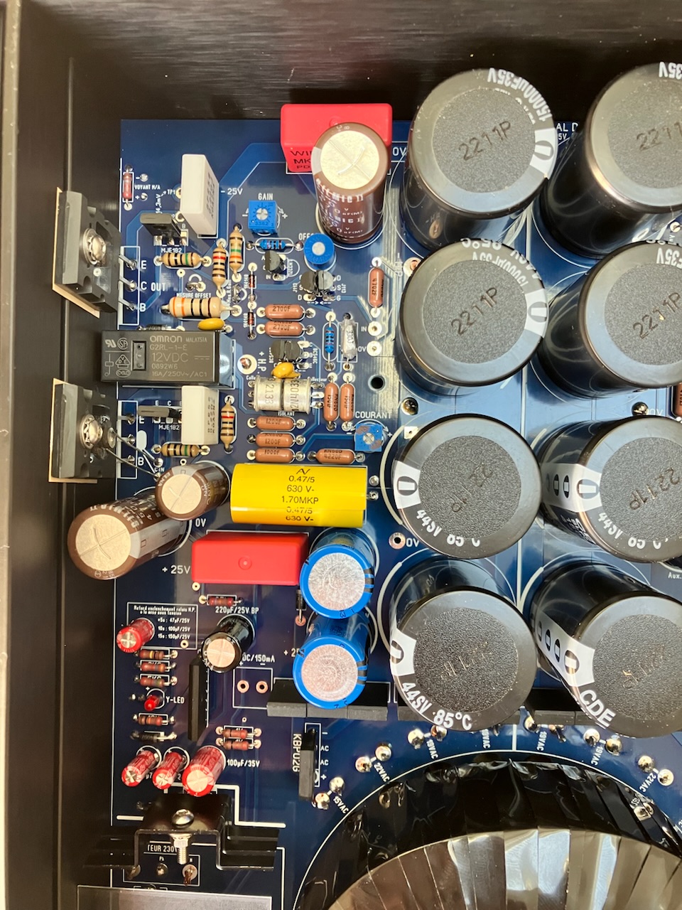

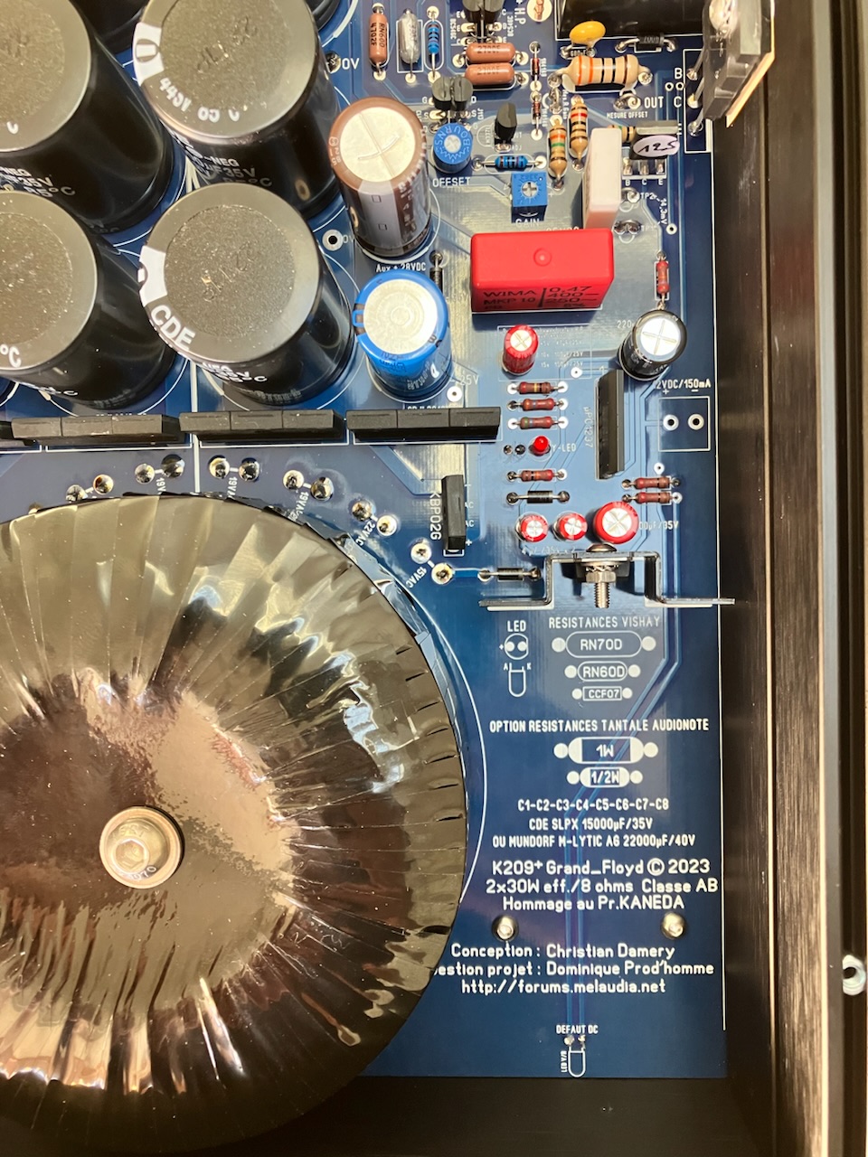

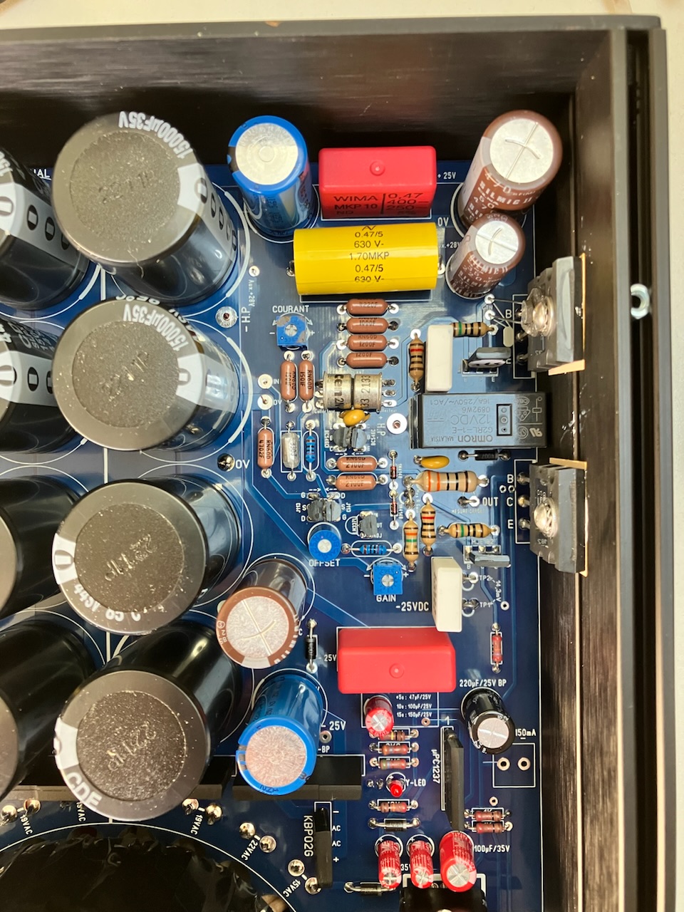

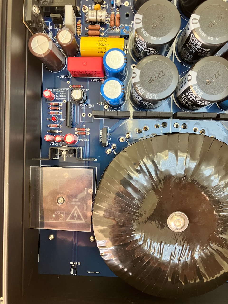

La résolution de tes photos ne permet pas de voir les valeurs des composants. Peux-tu comparer avec cette photo(que tu peux zoomer en ligne)?
Lien photo: https://i70.servimg.com/u/f70/16/54/12/44/photo_11.jpg
#92
RE: K209+ Grand_Floyd 2020 édition 2023 : Il faut le fer !!!
Désolé, pour la résolution des photos, quand elles sont en taille originale, ça me dit que c’est trop lourd…
Merci pour le plan, je vais regarder ça.
Je les remets un peu plus grandes…si jamais…

A première vue tout semble correct. Après mise hors tension et décharge des condensateurs, il faudrait vérifier à l'ohmmètre que le trimmer de courant varie bien entre 0 et 50 ohms. Vérifier aussi les soudures!
#94
Ok, je vais vérifier tout ça demain ! Merci !
#95
Il faudrait commencer par vérifier la présence des différentes tensions +25v / -25V et +28V par rapport au 0V repérées sur la sérigraphie avant de contrôler le trimmer.
#96
Ok, je vais regarder ça.
#97
Alors déjà le trimmer fonctionne bien de 0 à 50 ohms.
J’ai le 28v le 25V et le -25v
Je viens de refaire les mesures en me faisant aider pour être sur que les pointes du multimètre soient bien en contact et là ça fonctionne…
A priori, c’était le problème !
Merci.
