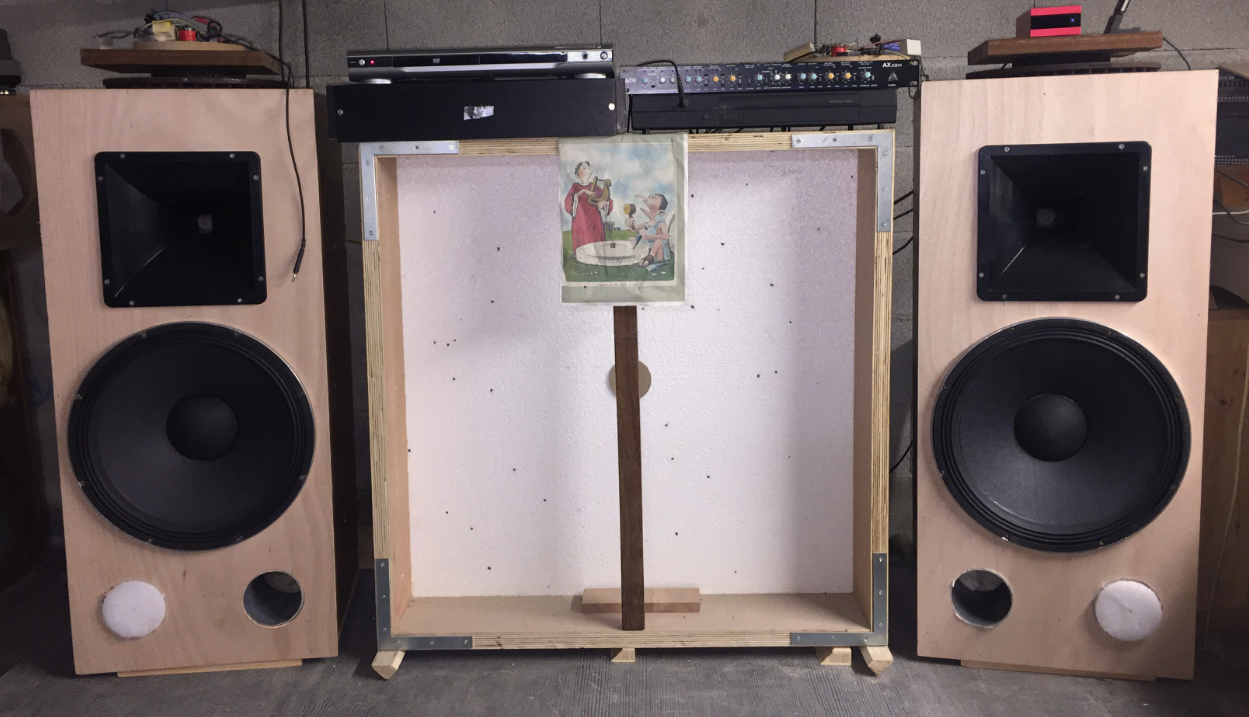

j'ai enfin essayé le pépère kaneda K209 façon Lonay revenu de révision, on va dire, installer un peu en bordel dans le châssis, je dois dire  le résultat n'est pas mal, mieux qu'avant.
Je t'ai fait une capture sur mes boites "pétoires3" du moment sur le kaneda.
Il ne grésille plus comme avant mais j'ai noté de la friture comme des décrochages ? tu l'entendras à la fin du premier extrait et de temps en temps sur l'enregistrement.
le kaneda sur les boites

Avec de bon HPs, ça ne peut que bien sonner !!  le 265H-1 est raccordé à 900 Hz en passif, c'est mieux qu'en actif, je trouve, la compression est vraiment sympa aussi.
