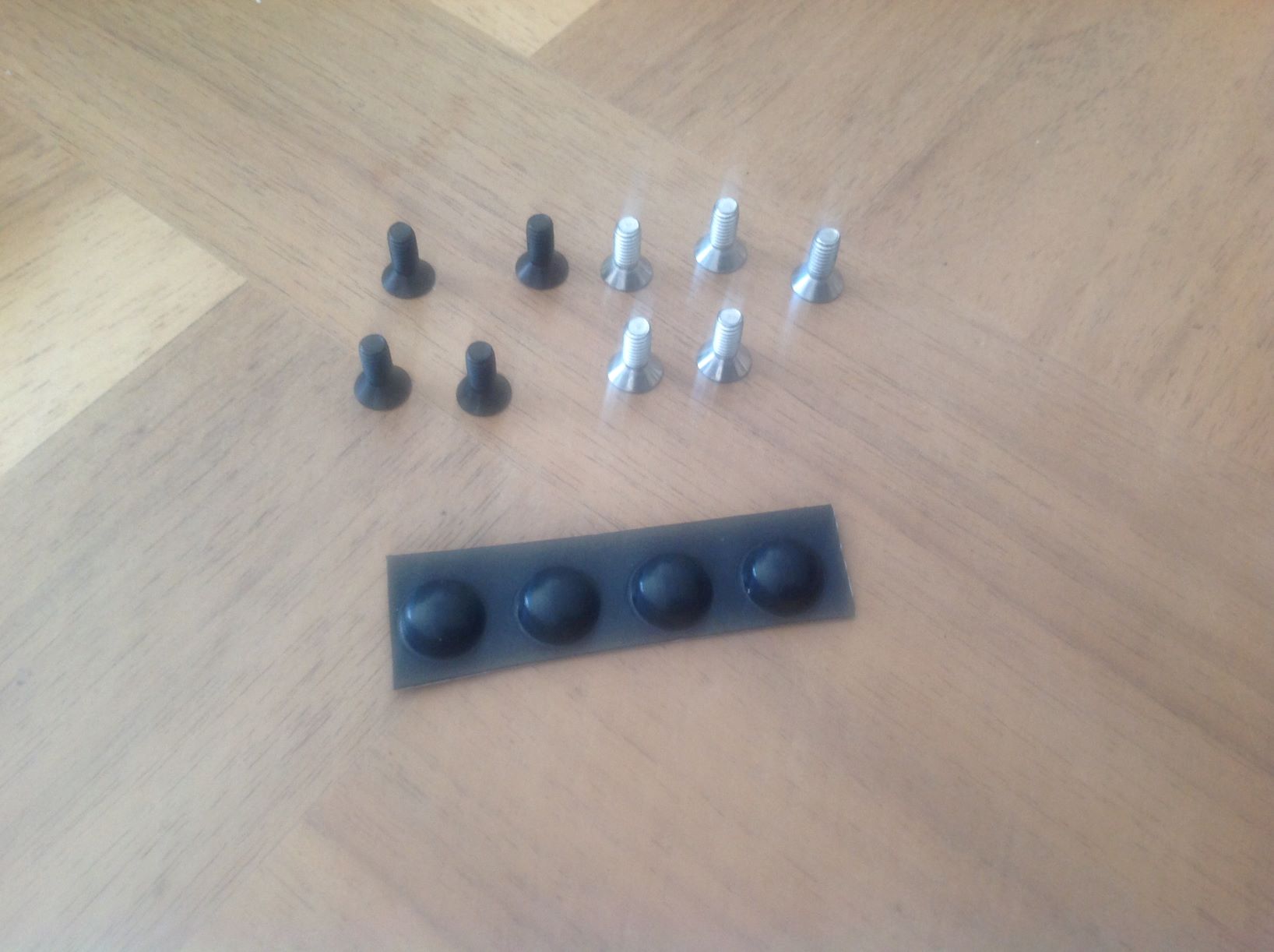

j'ai réceptionné mon colis ce jour (super emballage) et, comme annoncé, il manque les 8 condensateurs 0.47uF 630V 5% polypro.
Mis a part cela, j'ai bien reçu mes 8 vis FHC M4X10 mais au lieu qu'elles soient toutes noires (comme annoncé dans le descriptif) , j'en ai seulment 4 en noires et 5 en acier ou inox : est-ce un problème?
D'autre part dans le sachet 5 avec les vis, j'ai 4 plots que je ne trouve sur aucune liste des sachets: ou vont-ils et a quoi cela sert-il?
Je vous joins une photo

Bonjour Eric, bonjour à tous,
(01/06/2021-14:47:47)Altec vot a écrit : j'ai bien reçu mes 8 vis FHC M4X10 mais au lieu qu'elles soient toutes noires (comme annoncé dans le descriptif) , j'en ai seulment 4 en noires et 5 en acier ou inox : est-ce un problème?
Je vous joins une photo Le niveau de prestation de notre fournisseur HiFi2000 a évolué depuis la dernière commande groupée. Habituellement nous recevions la visserie en vrac (sacs d'écrous et de vis, des grandes plaques de petits plots adhésif à découper, ...) à l'instar de tous les éléments du coffret.
Pour cette dernière commande groupée, la visserie des coffrets a été livrée déjà mise en sachets individuels, ce qui nous a épargné d'un fastidieux travail de tri et de distribution. Nous n'avons donc pas retouché le contenu des sachets : 4 M4X10 FHC noires + 4 M4X10 FHC inox +1 M4X10 Philips.
Le contenu du sachet semble standardisé pour convenir en même temps aux coffrets noirs et aux coffrets alu. En l’occurrence, les M4X10 FHC noires seront utilisées pour la façade avant du K209+ Grand_Floyd et les M4X10 FHC inox seront utilisées pour la façade arrière. Notez que les 2 vis TBHC M3X10 fraisées de fixation de l'embase IEC sont elles aussi en inox. Par contre, je ne sais pas pourquoi il y a en plus une M4X10 Philips. Une idée ?
Les 4 petits plots adhésifs ne sont pas utilisés dans le kit car nous les remplaçons par des plots de plus grande taille qui se trouvent dans le sachet 4 (4 pieds en caoutchouc).
J'espère qu'à la lecture des ces explications tout ira bien pour vous. J'ai déjà monté intégralement 2 kits complets et hormis les observations mentionnées dans l'addendum, je n'ai rencontré aucun problème.
