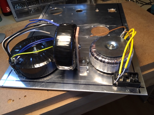

Installation de gauche à droite du transfo HT, self, transfo filament.
Gilles :-)

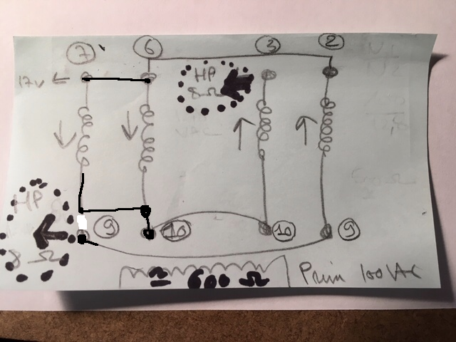

RE: Gillou au pays des Triodes.
je croix que je me suis mal exprimée le secondaire c'est pas correct dans ta photo
il faut dessouder le bobinage 3/10 a la cosse 10
il faut dessouder le bobinage 6/9 a la cosse 9
réunir ces fils dessoudées entre eux et les isoler
garder les ponts 2/3 et 6/7
sortie hp entre les cosses 9 et 10
600 ohm c'est pour charge cathodique
+B 150V @250mA
le driver doit être a la hauteur swing et drive CF

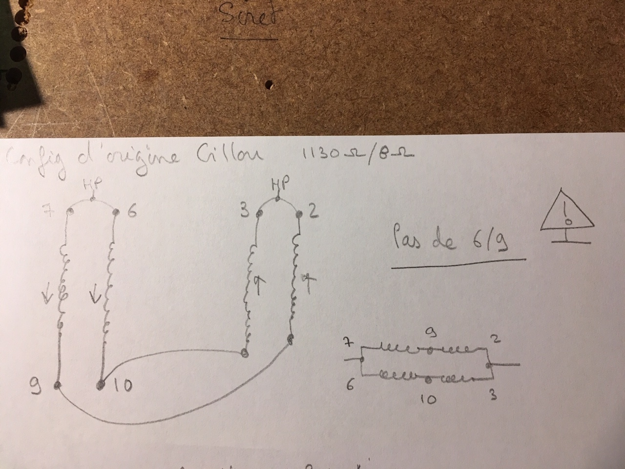

Comme dit en mp pas de 6/9 mais 6/10.
D’origine il y a 7/9 6/10 3/10 2/9.(pour mes transfos). Pour les enroulements secondaires.
7/9 et 9/2 sont en série
6/10 10/3 sont en série
Ces deux séries sont en mis en // via 7-6 soudés et 3-2 soudés qui sont les sorties HP.(8ohms).
On a alors environ 8,8 volts sinus en sortie hp pour 100 volts sinus en entrée HT soit N=11 pour environ 1120 ohms impédance vue par la 6c33.
On pourrait supprimer le pont 7-6 et faire la sortie HP en 7 et 6, tous les enroulements sont alors en série sauf que ça inverse le champ dans 3/10 et 6/10 vis à vis de 7/9 et 2/9 et ils s’annulent donc plus rien en sortie.
Ça oblige à maintenir les flux ds le sens d’origine pour la mise en série.
Ce qui oblige à supprimer les ponts 7-6 et 3-2 et ponter 6-2.
On a alors les 4 enroulements secondaires en série entre 7 et 3 avec les champs ds le sens d’origine pour qu’ils ne s’annulent pas.
Avec 100 vac côté HT on a alors environ 17 vac en sorties HP soit N= 6 env. soit une impédance vue par la 6c33 d’environ 300 ohms à la louche, trop faible.
En supprimant un des enroulements série et branchement  HP entre 3 et 9 , pour 100 vac côté HT on a autour de 12 vac soit N=un gros 7 avec un petit 600 ohms vu par la 6 c33 , but recherché.
Gilles :-)

enfin c'est plus clair c'est bien avec 100Vac au primaire pour voir clair
je n'ai pas le transfo je déduit phase et bobinages par une photo!!!
Citation :Avec 100 vac côté HT on a alors environ 17 vac en sorties HP soit N= 6 env. soit une impédance vue par la 6c33 d’environ 300 ohms à la louche
je commencerais par ca enfin a voir avec un HP , c'est préférable avoir tous les 4 secondaires engagées
et se no Nx en // avec Ny puis en serie avec Nz +Nwb ??? a tester!

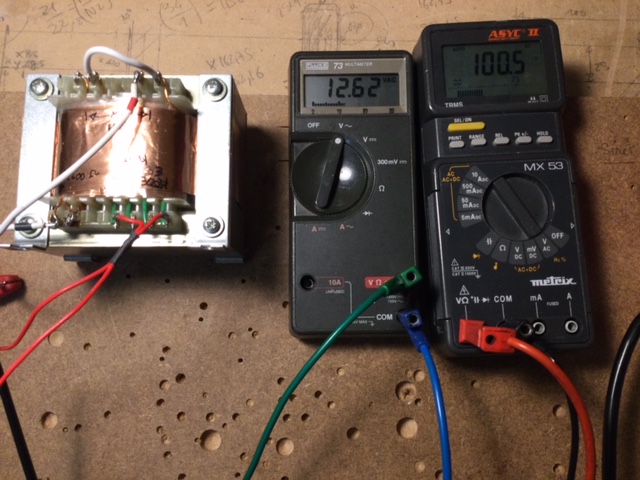

Ah oui pas mal fallait y penser je vais essayer demain ce couplage avec 100vac au primaire .
Gilles :-)
Bonsoir, avant de ranger le fer à souder temporairement pour d’autres activités du style entretien maison, je teste ce dernier couplage façon Claudio, soit sur les quatre enroulements :
Deux en // suivis de deux en série.
Ainsi tous les enroulements sont engagés.
Les calculs pifometriques mais pas trop indiquent que ce transfo est devenu 500/8 ohms.
Ça pourrait bien convenir à la 6c33 les deux triodes en //.
A suivre lors d’essais auditifs dans quelques temps.
