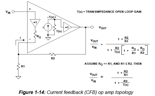

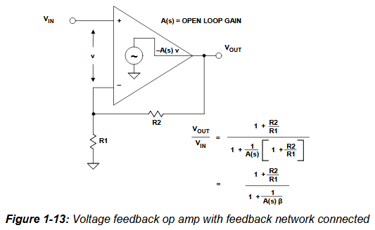

Mais ! Vu la virulence des réactions, W. Jung en tête, j'ai bouquiné, modélisé, simulé, observé, pour être davantage initié.
Deux figures du handbook de W. Jung sont primordiales pour bien saisir la différence.
        (en VFB, un Ie-=0 pourrait être annoté)
Je suis vraiment content d'avoir décodé la fig. 1-14, d'autant que mon prochain prototype d'amplificateur sera sous cette forme ! (réalisation en septembre, publication en octobre).

Doute sur leur parfaite bonne foi..., c'est tout à fait malhonnête... : tu y vas fort à propos de cette désignation (CFA) installée chez tous les fabricants d'amplificateurs opérationnels depuis 30 ans et donc chez tous les ingénieurs concernés. Je n'ai d'ailleurs pas trouvé dans mes anciens livres de mention de "CFA" avant les AOp des 85's (juste un Precision Current Sink dans un design manual Texas de 1984 (un VCCS ci-dessous).
En traitement de signal électrique, un Amplificateur Opérationnel peut suivant les réseaux résistifs externes qui lui sont raccordés, être :
  • un voltage-controlled voltage source (VCVS) (la plupart de nos amplis dits par abus de langage, de puissance)
  • un voltage-controlled current source (VCCS)
  • un current-controlled current source (CCCS)
  • un current-controlled voltage source (CCVS) (IVC chez Kaneda)
Que cet AOp soit en intégré ou en discret, qu'il soit pour faibles comme pour forts signaux. Cet AOp, suivant cette fois son design interne, peut être en VFA (erreur e d'abord traitée en tension ve) ou en CFA (erreur e d'abord traitée en courant ie). Une figure cette fois de chez Texas Instruments :
[Image: attachment.php?aid=18137]
CFA ne veut pas dire que l'entrée inverseuse est "commandée en courant", mais que l'erreur amplifiée (principe de tout asservissement linéaire) est d'abord traitée en courant. Ce qui demande une contre-réaction de valeurs ohmiques effectivement plus faibles pour parfaitement fonctionner.
Si on doit développer un asservissement en courant (VCCS ou CCCS), on a le choix entre un assemblage de transistors (ou AOp) en VFA ou CFA suivant des critères qualitatifs propre au cahier des charges en présence. Mais sous-entendre que VCCS ou CCCS sont des CFA, c'est risquer de mettre en déroute quelques jeunes investigateurs. Aussi, quand un Kiwanuka inconnu au bataillon, se lance en évoquant failles et erreurs grossières à propos du handbook de Jung chez Analog Devices, la volée de bois vert ne m'étonne guère.
