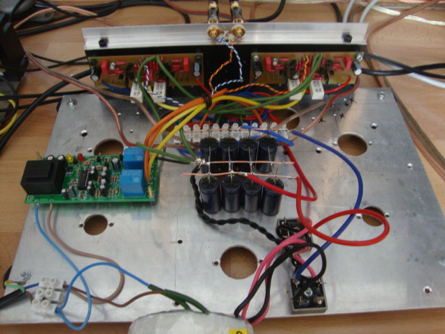

Toujours dans mes élucubrations sur les alimentations, j'ai testé une nouvelle alimentation CLC, uniquement sur le Sphinx alimentant les Yamaha 6681B sur MK 1003. Les condensateurs utilisés sont des "PROSEC" de 22000 µF et des selfs Mundorf de 10mH (BS140). Je suis repassé à 88000 µF par canal.
Après la première écoute avec cette nouvelle alimentation, le son m'a semblé plus dynamique et avec un haut médium beaucoup plus présent ! La différence a été tellement flagrante, que j'ai voulu refaire les mesures faites avec Jean-Marc lors de sa venue au mois d'août.
Pour être franc, je dois signaler toutes les modifications depuis ces dernières.
  • Mise en place de câble HP à partir de RJ 45 catégorie 6 (18€ les 25 mètres).
  • Remplacement des modules Sphinx réalisés avec les résistances Takman par ceux réalisés avec les résistances PR 9273.
  • Mise en coffret du Najda avec alimentation à découpage en remplacement des traditionnelles.
  • échange des câbles de modulation par du RJ 45 catégorie 7 (récup 0 € et récup des fiches cinch sur mes anciens câbles).
Bien évidement le réglage du Najda n'a pas été retouché et la mesure a été réalisé dans les même condition, sauf l'hygrométrie et la température.
La cible en noir, la mesure cet été en rouge, la mesure ce jour en bleu.
