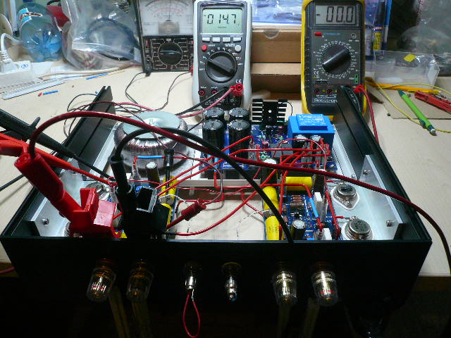

bonjour et bonne année à tous,
quelques photos de mon K 209 GF enfin monté après plusieurs mois de stand by. Grand merci à G Floyd pour la réalisation des CI et à Dominique et son épouse pour l'organisation des composants tous est nickel. pour la réalisation aucun souci tout a fonctionné du 1er coup. 2 différences par rapport à celui de GF j'ai utilisé du neotech en sortie de HP mais aussi en alimentation et j'avais deux condos black gate de 1000µf 35v qui trainaient je les ai montés sur le 20 v . pour l'écoute je ne peux pas dire grand chose étant en travaux coté enceinte, mais il est aussi bien que mon classe audio dr3 ( écoute en mono dans mon bureau donc!!!)Voila ne reste plus qu'a commander l'interrupteur pour finaliser la mise en boite
