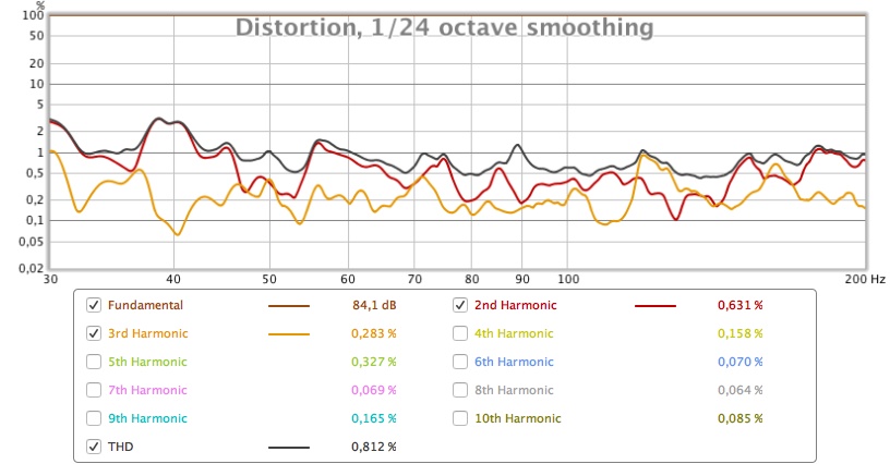

Le commentaire d'un mélodien me fait me poser quelques questions sur mes enceintes à pavillon arrière.
"on trouve ensuite que les aigus sont limités et pas très propres, puis que le grave est court et traine pas mal avec les solutions de pav arrière"
En ce qui concerne le grave les mesures montre que c'est plutôt lle type d'amplificateur qui limite la reproduction de ces fréquences, avec 0dB de contre réaction ce n'est pas terrible mais avec 10 dB de CR c'est beaucoup mieux (pour un encombrement encore acceptable).
Sur le trainage je n'ai comme mesures que celles de distorsions. Mais mon amplificateur à tubes de 8W SE, comme de nombreux autres, produit à 1W avec 10dB de CR, à 31Hz: 0,682% de THD (avec 0 dB de CR c'est 1,95%) à 40Hz c'est encore 0,533%. Dans ces conditions la mesure au point d'écoute suivante n'est pas la pire que l'on peut trouver (les résonances de mon salon sont pour moi bien plus graves).
Pour vérifier, en premier lieu, le grave je vais faire une mesure en champs proche, avec un amplificateur à transistors presque sans distorsion et suivant la méthode de Tller Pate cf :note d'application de Texas Instruments (pour le grave à partir du texte de Keele).
Dans cette mesure au point d'écoute la distorsion est toujours inférieure à 3% et plutôt du second ordre ce qui pourrait (?) renforcer le grave.
Il est aussi difficile de mettre un 32 pieds d'orgue dans un salon de 35m2.
