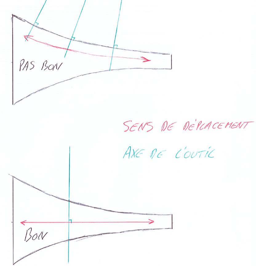

Je n'ai jamais fabriqué de pavillon.
Mais je pense que c'est comme cela.
Bien sûr, cela nécessite un gabarit de guidage.
Cela me semble relativement simple à bidouiller.
Qu'en pensez-vous ?
