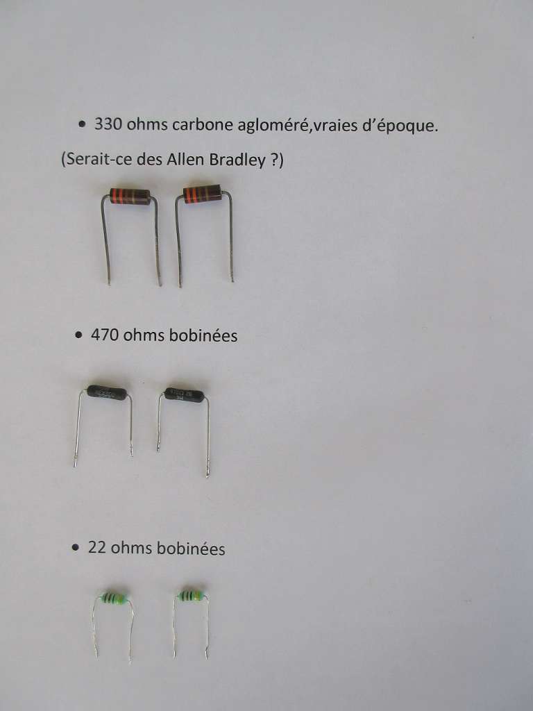

Joël (jsylvestre) m'avait fait parvenir des résistances pour tests d'écoute.Ces résistances ne concernaient que le circuit de contre réaction.
Il y avait donc :
2 résistances bobinées de 22 ohms.
2 résistances au carbone aggloméré de 330 ohms
2 résistance bobinées de 470 ohms.
Premiere modif : remplacement des résistances de pied RN60D par les 22 ohms bobinées.
Ecoute ???? Pas de changement (je les laisse en place).
deuxième modif : remplacement des résistances RN60D de 330 ohms par les carbone agglo de même valeur.
Ecoute : le son est plus feutré.
troisième modif : remplacement des résistances de 330 ohms par les 470 ohms bobinées.
Ecoute : on se rapproche des RN60D mais ça semble plus vulgaire.
Après plusieurs semaines,retour aux résistances RN60D d'origine.
Ecoute : surprise!Ça chante mieux.Le son est plus chaud,le grave est plus ample et péchu.
Ce qui est bizarre,est que je ne m'attendais pas a une telle différence lors du retour aux RN60D.Mais peut-être que j'avais une plus grande sensibilité ce jour-là.
NOTA : pour avoir facteur d'amortissement identique,le gain a été réglé à chaque fois à la même valeur par le potar dédié à cette fonction.
Joël m'avait mis en garde contre la possibilité d'entrer en oscillation avec les résistances bobinés,mais ce n'est pas arrivé.
Conclusion : les 470 ohms bobinées sont à oublier.Les carbone aggloméré (sont-ce des Allen Bradley? En tout cas,ça y ressemble) peuvent compenser un système un peu brillant,autrement,les RN60D restent le meilleur choix.
