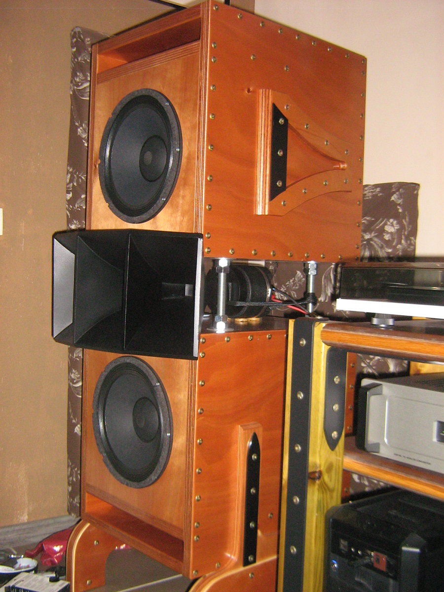

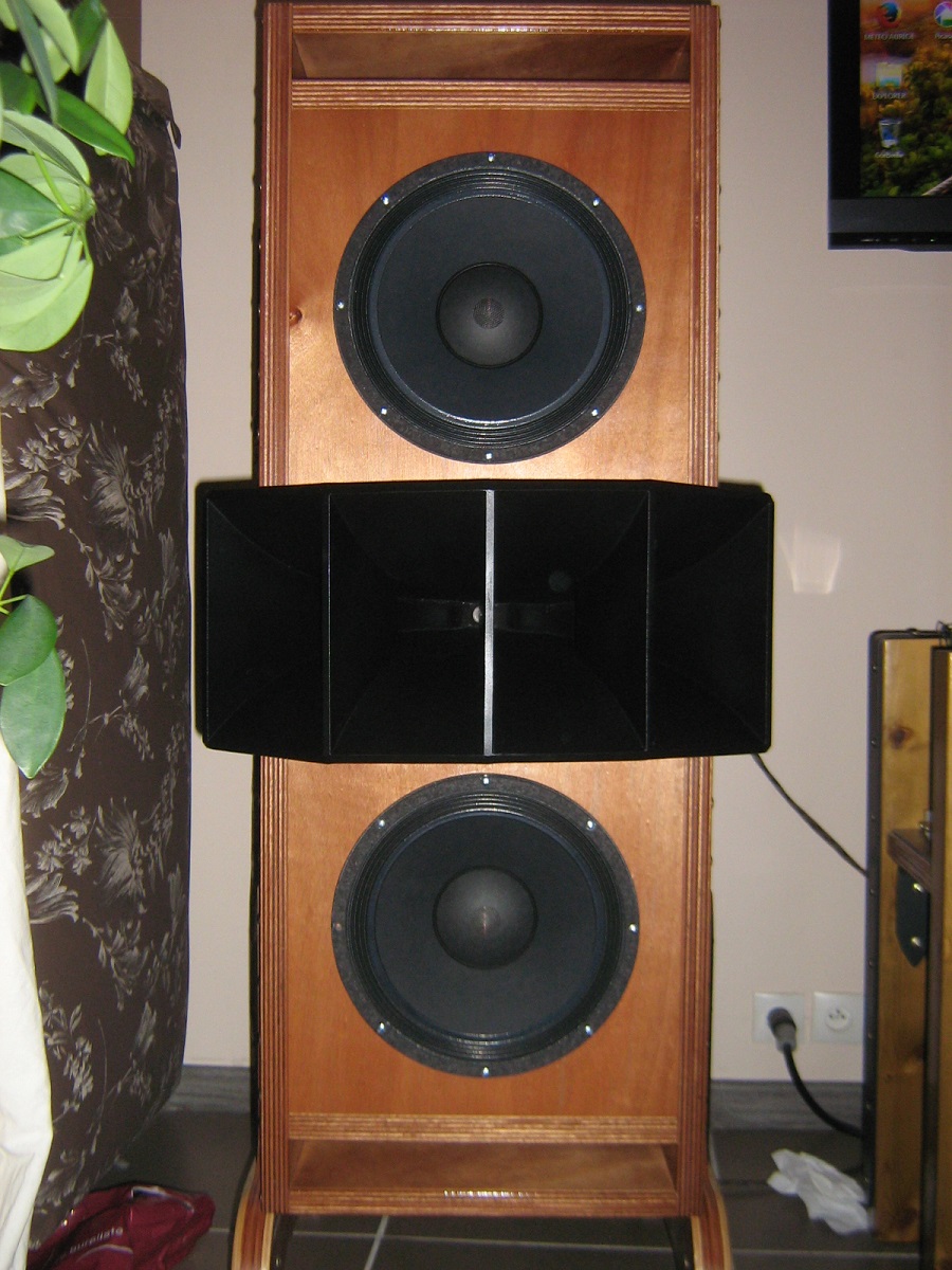

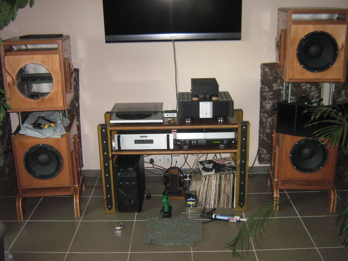

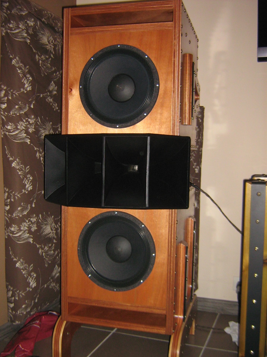

Je n'ai pour l'instant rapproché les 31 que sur un seul coté (voir photos qui suivent) et n'ai, du coup, pas pu encore apprécié "en stéréo" cet avantage plein et entier...
Je vais tenter dans les heures qui viennent de finir cette symétrisation !!
Mais déjà, sur un album jazz dont la batterie n'était que sur le canal gauche, j'ai bien senti le rapprochement des HP... la fusion avec la compression se rapprochait un peu plus encore d'une "source ponctuelle"... genre HP coaxial... (J'ai bien dit "genre"
Mais bien sur, en stéréo, je prendrai pleinement la mesure de cet apport.

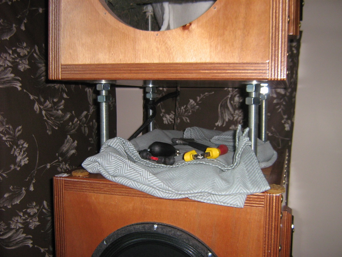

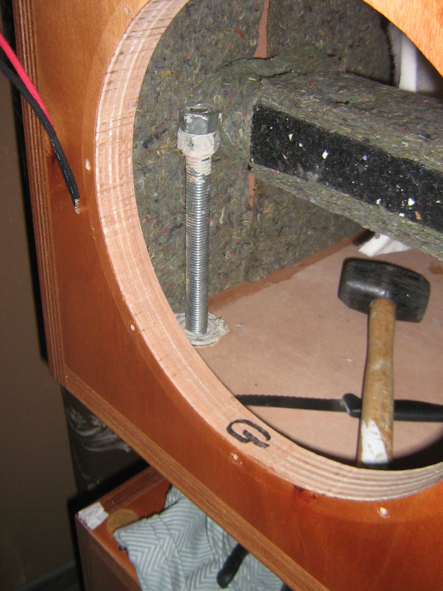

Suite du bricolage... une vraie galère, les tiges filetées étant badigeonnées de silicone, il m'a fallu les nettoyer... la m.... !!
A trop vouloir bien faire... on s'en mord souvent les doigts.
A l'aide d'un tasseau de 20x20 coupé à 16cm, j'ai pigé l'espace entre les deux caissons... pour chaque angle, pour chaque tige...
J'ai baissé au max le caisson haut, limité par les 14cm de diamètre des TAD2001... 22cm en moins.
Le système de fixation des compressions+pav est toujours provisoire, ce sera la touche finale... le pavillon sort de 16cm des faces avant des caissons...
Donnant aux enceintes un style plus compact, plus ramassé.
Plus qu'une...
Wait and see...
