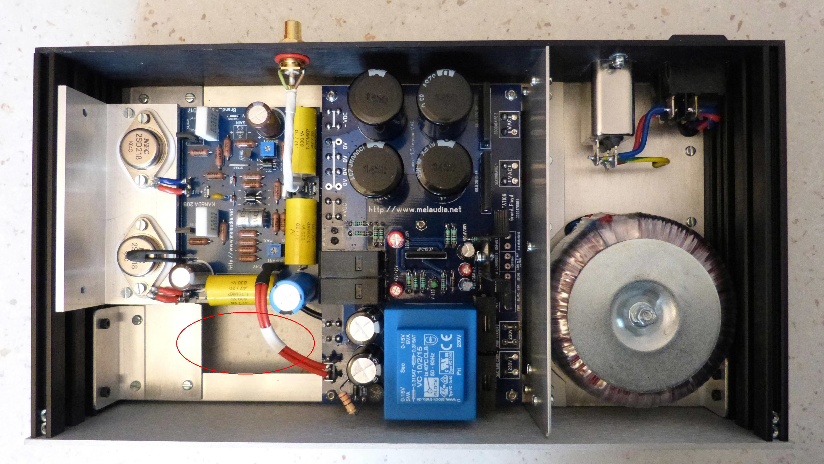

Avec une tension auxiliaire jusqu'à 25V quand le secteur s'affole, je me suis rassuré moi-même car il n'y a aucun problème.
Concernant la vitesse de déclenchement je n'ai eu qu'une seule approche : augmenter lentement la tension que ce soit avec le potentiomètre de réglage de la carte ampli (il me parait très fragile ce composant) ou avec l'alimentation extérieure puisque dans ce dernier cas je recherchais la valeur du seuil. Je n'ai jamais été tenté de balancer plusieurs volts via un interrupteur histoire de voir le comportement de la fonction Sad
C'est toujours intéressant de nous lâcher quelques nouvelles de ta version 30W. Peut être que mes 2 autres blocs feront chacun 30W...
A nicolasd
Dans mon cas chaque carte consomme "pile-poil 15 mA" sur la tension auxiliaire.
Bien vu la correction CRC. J'y pense depuis le début quand j'ai câblé ma résistance. J'ai la place qu'il faut au bon endroit.
