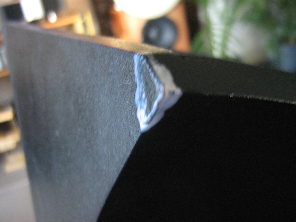

Séance bricolage hier matin sur mes pavs Le Dauphin
Afin de recoller la petite pièce de bois ayant sauté durant le transport... cette dernière ne reprenant pas sa place à cause de fibre de bois brisées, je m'équipe d'un outil adapté à la précision du travail demandé...
Une lime à ongles !!
Et après un petit usinage/ponçage... la pièce reprend sa place.
D'autres choses sont nécessaires... un pot de colle à bois, un coton tige, du sopalin, un carré d'éponge neuf et humidifié (vaisselle), de la lumière... et mes deux paires de lunettes l'une derrière l'autre... sans quoi, je vois rien à 15cm !!
Une fois la pièce collée...
En passes successives, je remplie les lignes et autres petits manques avec la colle... et je lisse et retire le trop plein avec le carré d'éponge avant séchage complet.
Je laisse sécher jusqu'à ce soir... je passerai un coup de noir sur les lignes et autres manque de peinture... de loin, ça ne devrait plus se voir.

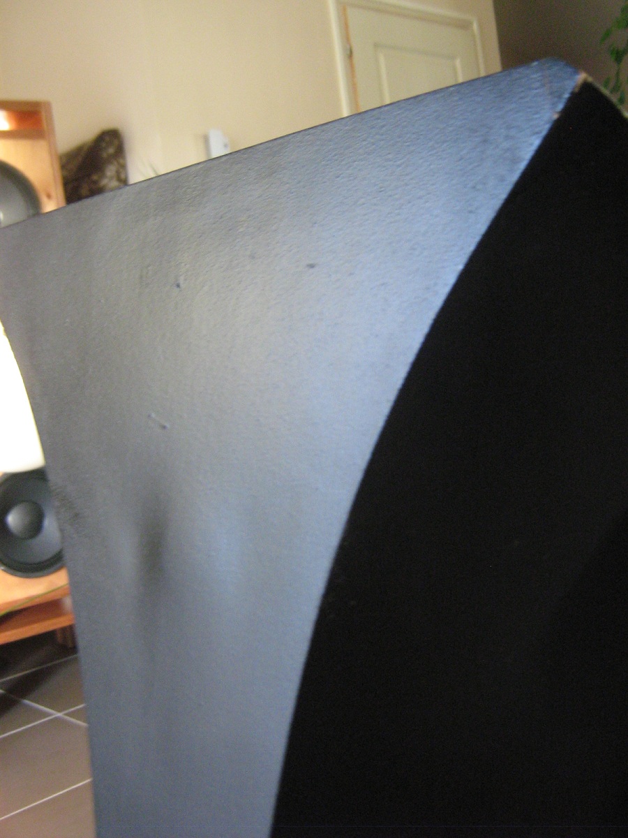

A la belle lumière du matin, je détecte une cloque d'un panneaux fin extérieur... en dessous, de l'air... ça sonne creux à cet endroit en tapant de l'ongle... à terme, je ne sais pas si je ne vais pas recouvrir et coller une fine feuille de plomb sur la totalité de l'extérieur des pavillons...
Edit: Il sont lourds et inertes... à moins d'un soucis, ils resteront tels quels !!
