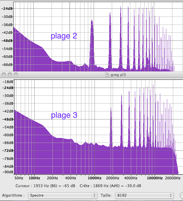

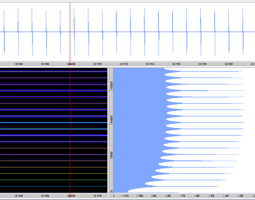

Greg Lagarrigue a écrit :Et pour ce que je constate (en vrac):
une claire différence entre la 2 eme et 3 eme plage causée par une pré ondulation a 15 kHz,
Les périodes de 15 kHz sont espacées d'un peu plus de 1 ms ce qui correspond une longueur d'onde de f ≈940 Hz.
Le spectre du signal source ( ech. en 384 k) montre cette fréquence
et toutes ses harmoniques, mais le 940 Hz, présent sur la plage 2 a curieusement disparu sur la plage 3.
sorcellerie informatique????
