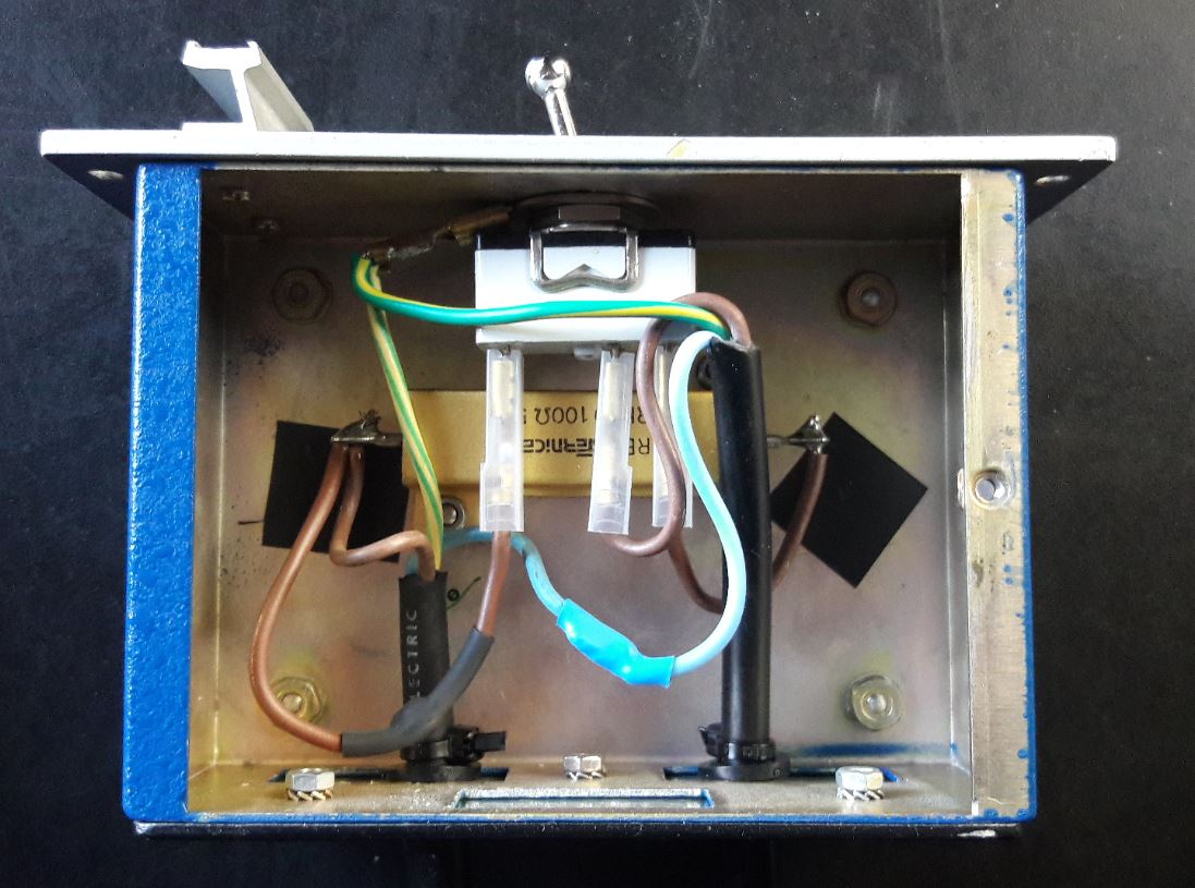

Une version manuelle du soft start.
C'est juste une résistance en série sur la phase ou le neutre du secteur qui est shunté ou non par l'interrupteur.
L'entrée est à droite, la sortie à gauche sur la photo.
Ajouter une temporisation et un relais pour l'automatisation.
J'ai mis 100 ohms, ce qui donne une chute de tension de 20 volts pour 200 ma de courant de repos consommé par l'appareil.
Il manque un petit condo x2 pour limiter le charbonnage des contacts.
