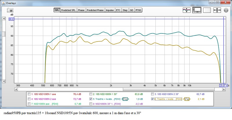

Pour la suite, j'ai choisi un raccord a 2 kHz entre la radian 950 sur son pavillon tractrix135 et la NSD1095N sur son Iwata600.
Un raccord un peu plus haut était également possible sur le critère de la réponse a 30° (le tractrix n'étant pas trop directif a 2 kHz).
Étant en actif avec correction et filtrage des transducteurs par convolution, la question du bon calage de l’impulsion mesurée c'est encore posée.
Comme je l'avais fait précédemment, j'ai là aussi simulé sur rephase le comportement de la 1 pouce sur l'Iwata, afin d’avoir un guide pour la phase.
Ce moteur étant tellement "propre" dans sa réponse que le comportement théorique rapproché a la mesure réelle c'est avéré juste du premier coup, sans besoin d'aucune retouche.
Une fois filtré et corrigé en fréquence, la mesure de l'ensemble montre un comportement a 30° bien meilleur qu’avec le tweeter FD371, et très satisfaisant dans l'absolue (amha) :
Edit : restauration image perdue
