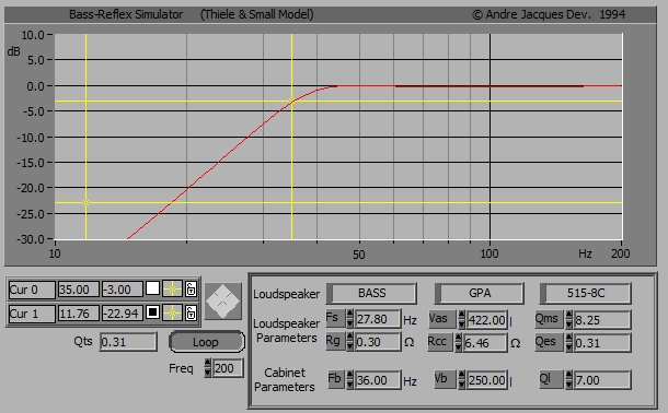

vps a écrit :tres interessé,mais en basse reflexe,je ne pensais pas vu les parametre de ce hp
Ben si, justement, dans 250 litres, soit un poil moins que l'enceinte Onken (280 litres), ça descend très proprement à 35 Hz....
