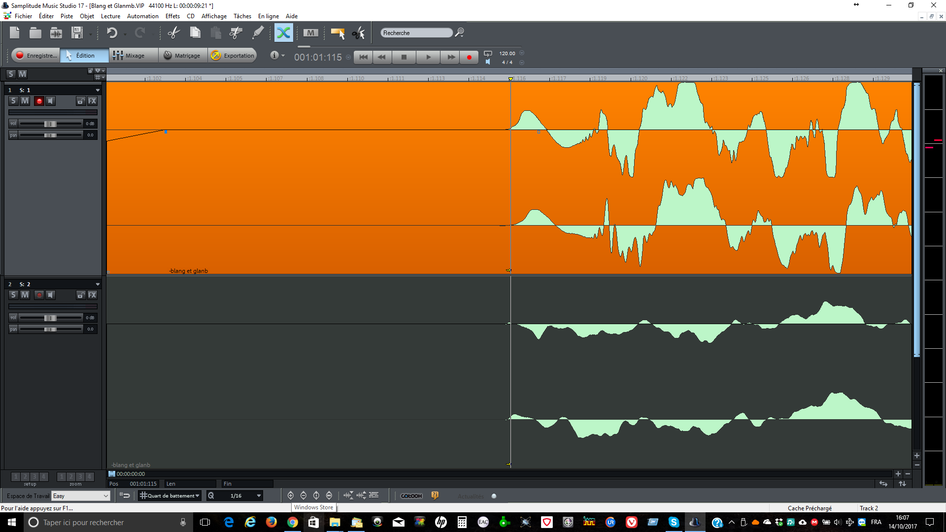

J'avais simplement chargé le fichier MP3 dans Samplitude Studio 17.
Voici le fichier en zoomant après avoir séparé les signaux hors phase,puis mis et alignés sur une autre piste :
En phase en orange.

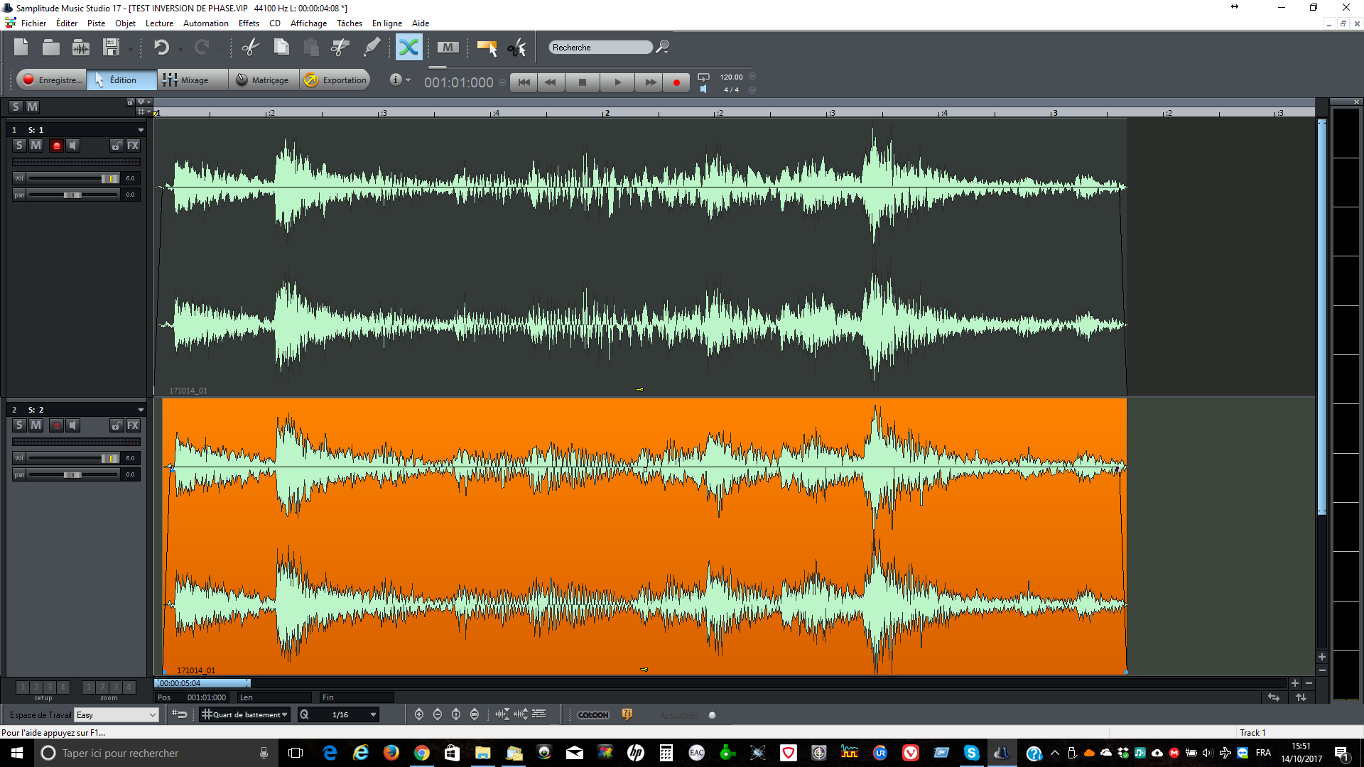

J'ai enregistré mes percussions en phase puis en inversant la phase.
Enregistreur numérique SONY PCM-M10 placé à 1.50m d'une enceinte.
Voilà ce que ça donne :
En phase en gris

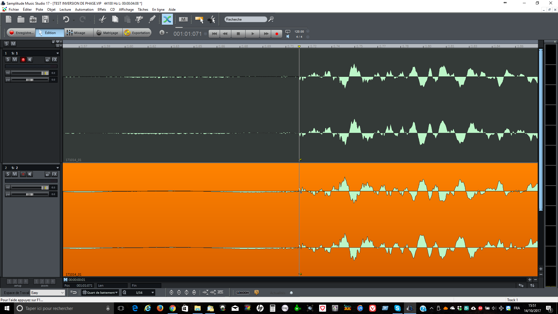

La même chose en zoomant :
Il y a bien inversion de phase dans tous les cas,par contre je ne trouve pas une aussi grande différence de niveau entre mes signaux en phase et hors phase ,qu'avec les signaux du MP3.Le MP3 semble trafiqué!
