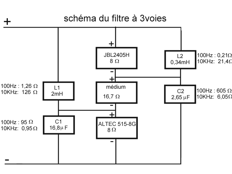

Dominique a donné le schéma du filtre passif série à 3 voies qu'il avait amené lors de la dernière réunion Mélaudia.
https://forums.melaudia.net/attachment.php?aid=2238
Essayons d'analyser simplement ce filtre.
1)si on examine la partie du schéma correspondant au moteur JBL2445J chargé du médium et son réseau atténuateur. On voit qu'on peut en première approximation dire qu'il est équivalent à une résistance de 16,7 ohms. On appelera " médium " cette cellule par la suite.
2) Afin de faciliter la lecture du schéma du filtre, le moteur JBL 2445H et son réseau d'atténuation sont représentés par une simple impédance de module 16,7ohms.
J'ai placé à côté des selfs et des condensateurs le module de leur impédance à 2 fréquences, 100 Hz pour voir le fonctionnement du filtre à basse fréquence et 10kHz pour voir son fonctionnement à haute fréquence.
3) Examinons ce qui se passe à 100Hz :
L2 court-circuite le tweeter JBL 2405H ce qui évite de lui envoyer de fréquences trop basses pour lui. En même temps la grande impédance prise par C2 bloque le passage du courant entre le (+) et le (-) du filtre.
L1 a une impédance faible alors que celle de C1 est forte, ce qui fait que le courant est dérivé au travers du boomer Altec 515-8G.
Du fait de la forte impédance représenté par la cellule de médium le courant pouvant éventuellement passer par L2 est faible et donc le moteur 2445H est quasiment inactif à cette fréquence.

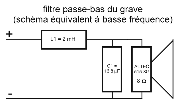

Finalement tout se passe comme si le schéma se ramenait au schéma suivant qui est celui d'un filtre passe-bas du deuxième ordre très classique avec une self en série avec le haut-parleur et un condensateur en parallèle sur celui-ci.
4) examinons maintenant ce qui se passe à 10kHz
La valeur d'impédance de C1 est petite et l'Altec 515 est donc court-circuité à cette fréquence. En même temps l'impédance de L1 est alpors grande ce qui fait que très peu de courant passe du (+) vers l'Altec 515 qui ne fonctionne donc pas à cette fréquence.
La valeur d'impédance de L2 est forte alors que celle de C2 devient faible ce qui fait qu'un fort courant est dérivé au travers du tweeter.
Du fait de la forte impédance représenté par la cellule de médium le courant pouvant éventuellement passer par C1 est faible et donc le moteur 2445H est quasiment inactif à cette fréquence.
Le schéma du filtre se simplifie et se ramène au schéma suivant qui est celui d'un filtre passe-haut du deuxième ordre très classique avec une self en parallèle sur le haut-parleur et un condensateur en série avec celui-ci.
5) Conclusion.
Concernant les fréquences basses et les fréquences hautes, le filtre proposé par Dominique est constitué par la mise en parallèle d'un filtre passe bas du 2ème pour le grave et d'un filtre passe-haut du 2ème ordre pour l'aigu.
L'originalité du schéma est apportée par le fait que le médium est obtenu par soustraction au signal d'entré des tensions apparaissant aux bornes du boomer Altec 515-8G et du Tweeter JBL2405H
Il s'agit donc d'un filtre à 3 voies à cellule complémentaire de médium. (filtre à complémenattion ou filtre à cellule de médium soustractive)
