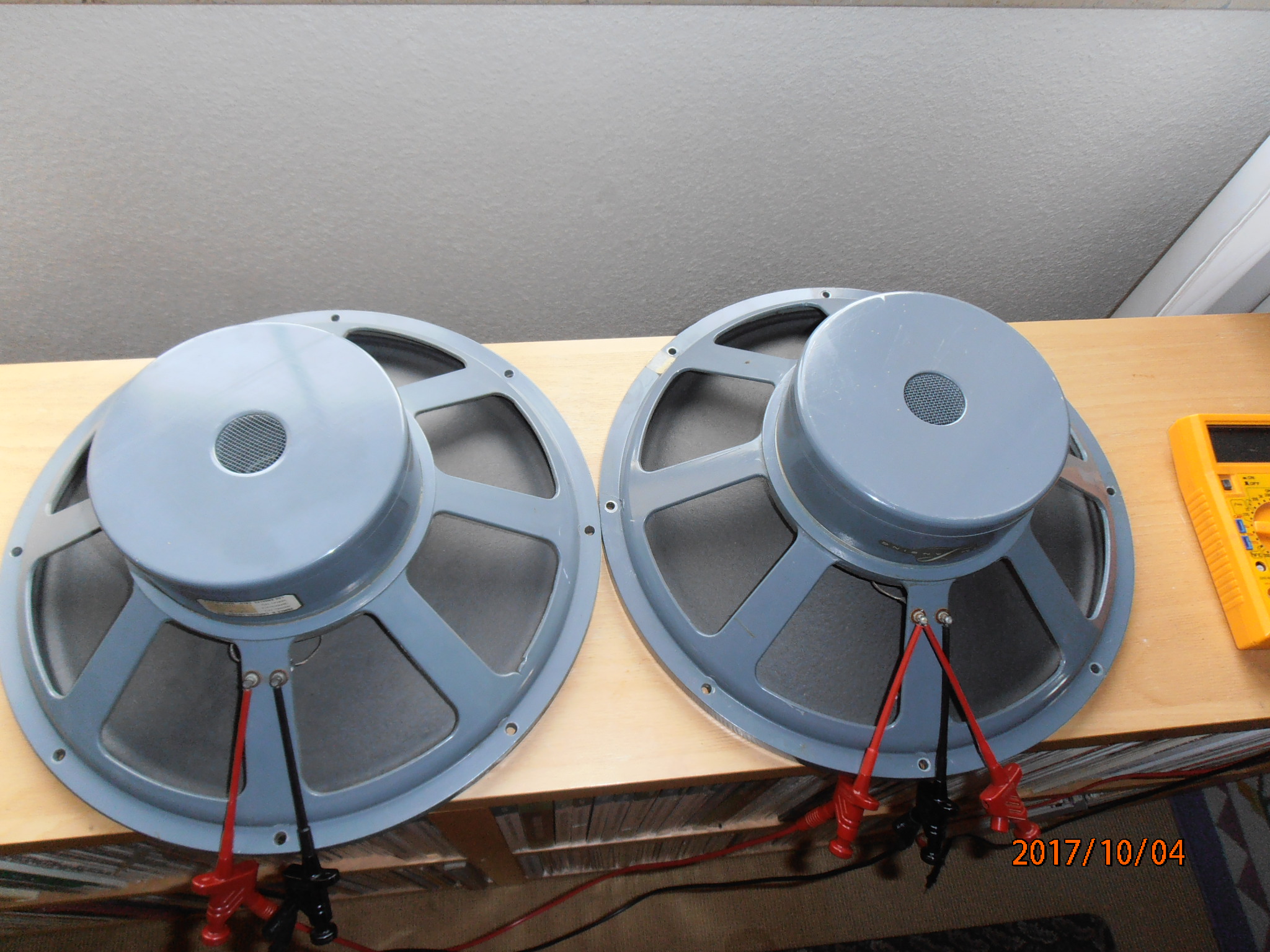

J´ai deux marqué 32 ohm, chacun mesurant autour de 12,8 DC, en parallèle ca donne 7 ohm. Nettoyant les bornes les chiffres baissent encore un peu à 6,7-6,8 environ. Voilà, la mesure de Roger ne me semble pas irréaliste pour ces chassis en 16 ohm. Mais ne suis pas grand expert en matière de JBL...
