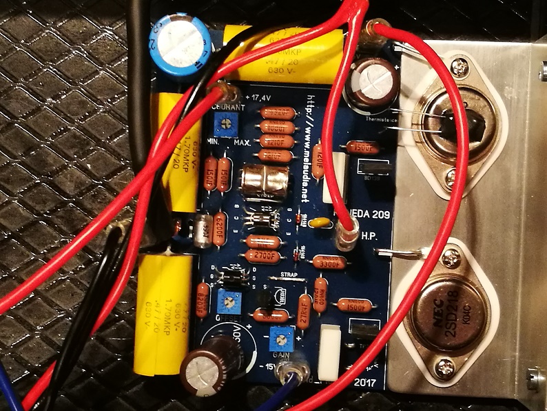

J'ai finalisé un des deux amplis.
J'ai un problème sur une des cartes -> je n'arrive pas à régler l'offset (en butée du trimmer, je suis autour de +45mv).
Sur l'autre carte, j'arrive à descendre à 1mV.
Y a t'il un problème ?
Je joins une photo de la carte en question.
Merci d'avance.
