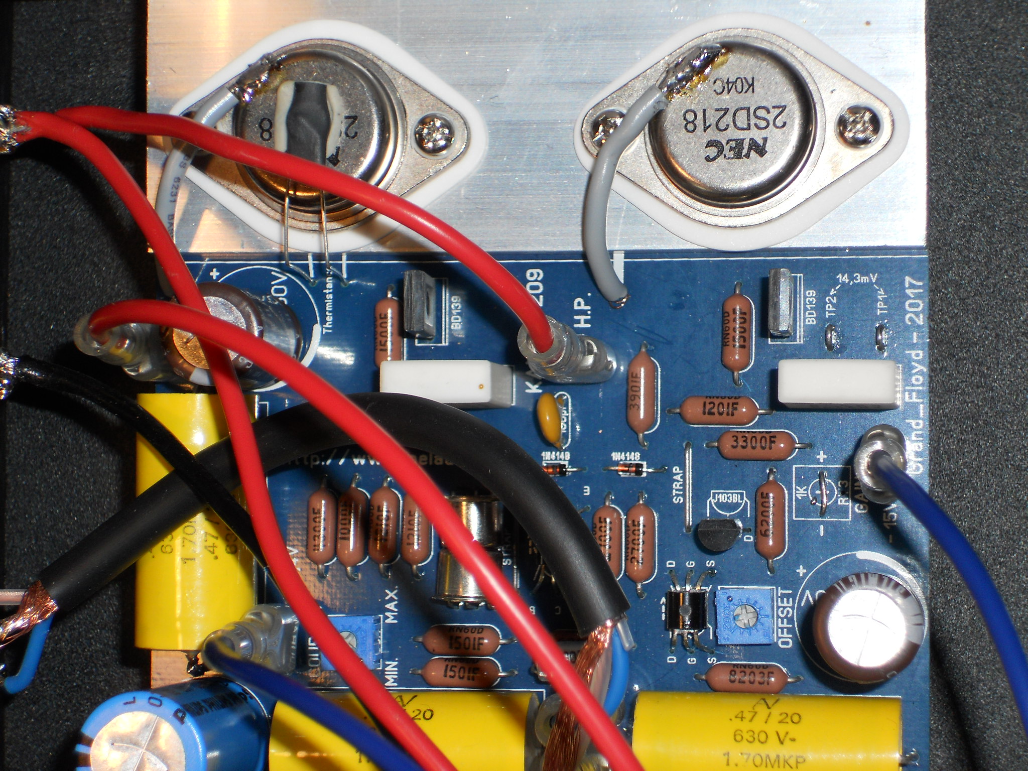

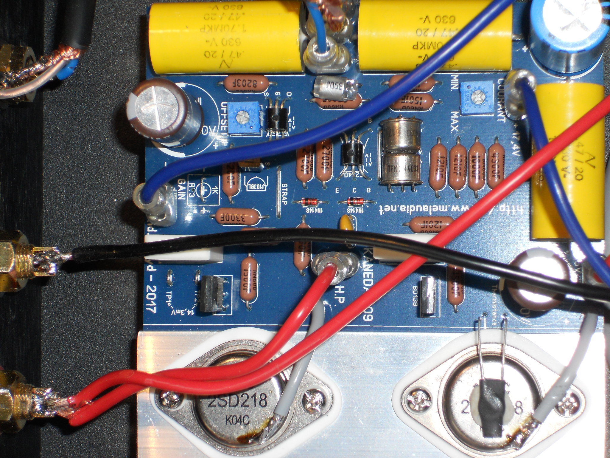

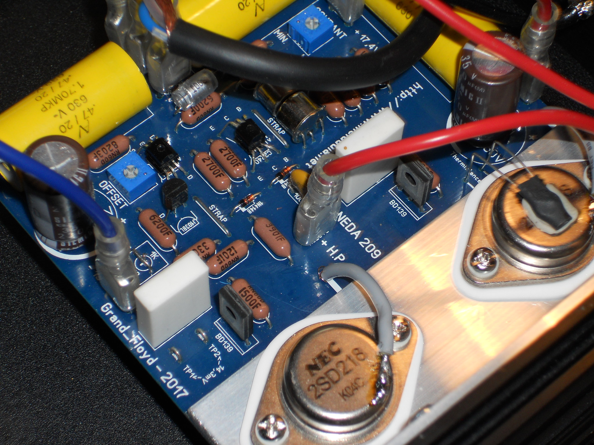

Les BD139 sont dans le bon sens et j'en ai profité pour changer les câbles soudés sur les 2SD218 et comme conseillé par Greg, j'ai repris mes soudures aux borniers d'enceinte.
Sur le canal G, l'offset est fluctuante sur plusieur dizaines de mV et le potar de courant n'agit pas sur Tp1-Tp2.
Sur le canal D, je peux régler l'offset à 0,5 mV mais le potar de courant à fond me donne que 300 mV qui redescendent à 100 mV en 2 minutes.
Quelques photos au cas où ça puisse aider.
