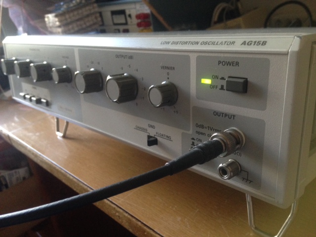

Je termine une petite révision d'un oscillateur de légende, le Shibasoku AG15B.
L'AG15B est un oscillateur. Une sorte de générateur basse fréquence spécialisé dans le sinus à faible distorsion. Tout simplement l'oscillateur réglable en magnitude et en fréquence commercialisé le plus pur de la planète. Jamais aucun développement n'est arrivé à dépasser de manière significative le Shibasoku, mon Panasonic s'en approche mais dans sa bande de prédilecion de 1kHz à 10kHz l'AG15B dépasse les limites du mesurable pour l'amateur éclairé.

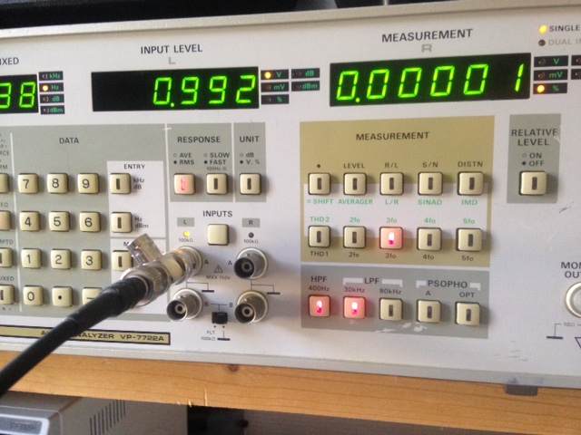

Mesure de H3 porteuse à 1kHz 1Vrms, sans charge
    rien ou -140dB
Impressionnant pour un équipement sorti d'une poubelle.
