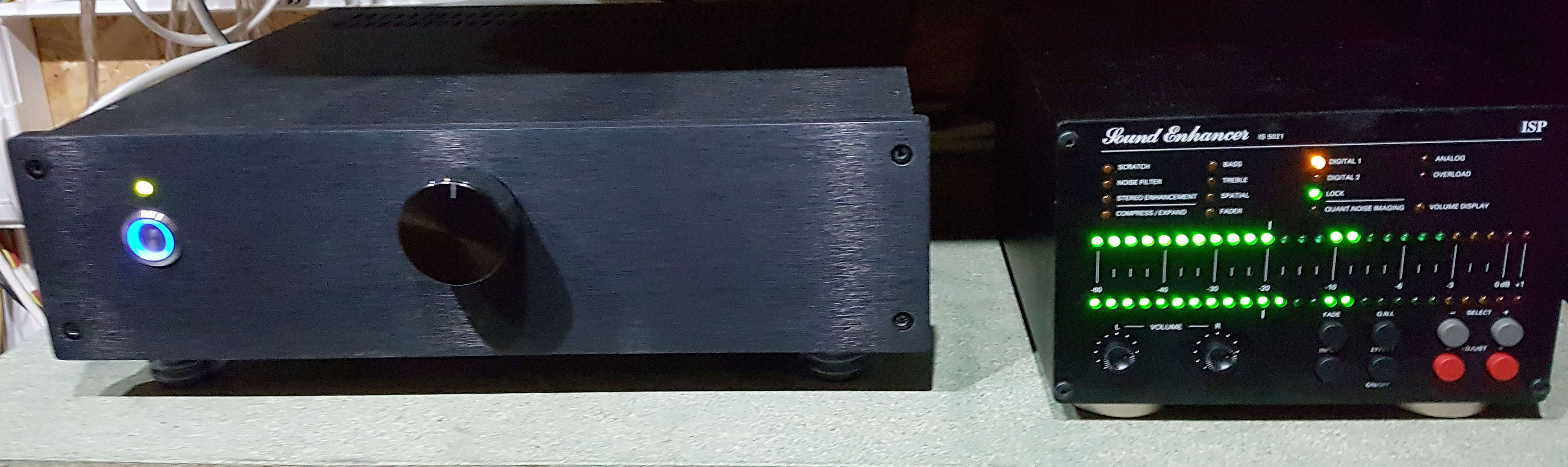

Mon Kanéda selon "Grand Floyd" est terminé et je suis vraiment satisfait de la musicalité que procure cet ampli.
Une écoute très agréable et dynamique avec des basses très bien drivées.

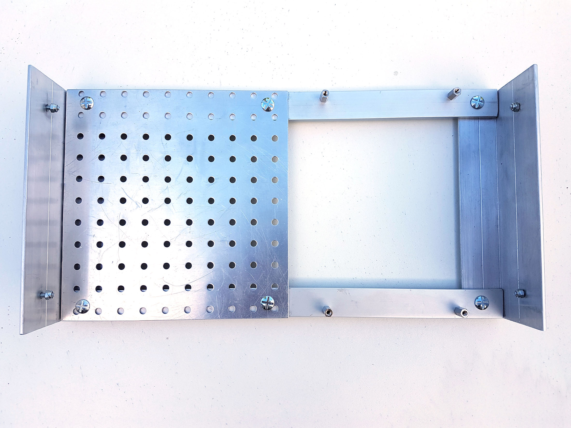

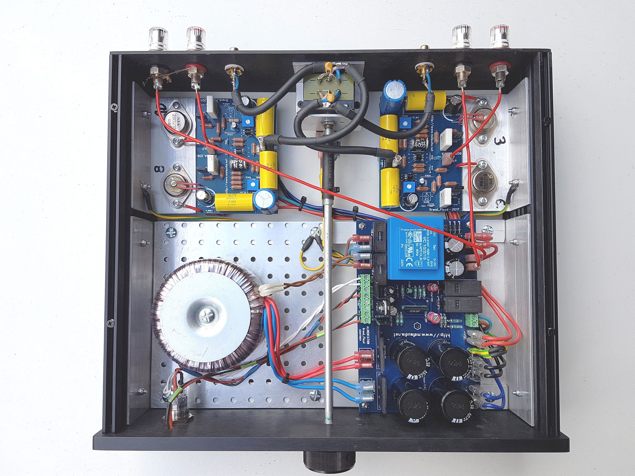

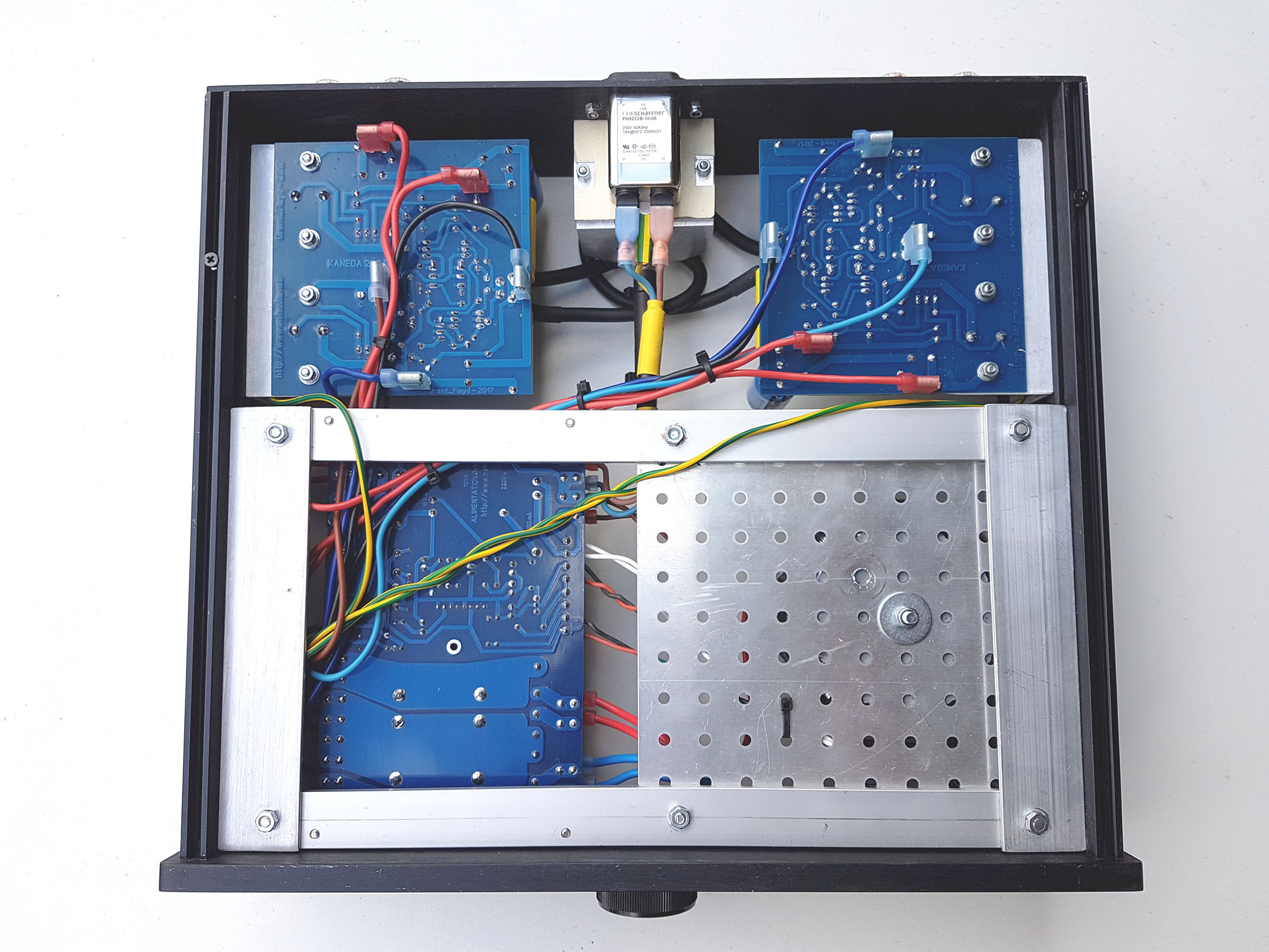

Pour la réalisation, j'ai positionné la carte d'alimentation avec le transfo sur un berceau de façon à libérer la plaque de fond du coffret, ce qui m'a permis de raccorder le transfo sans rallonger les fils et d'avoir un accès facile sous les cartes électroniques.
