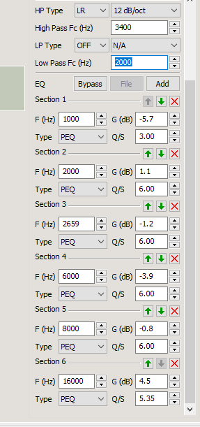

Citation :Tu n'as pas compris mon message. Je veux dire qu'il ne faut pas corriger cette courbe, car je crois que la pente vient de ton protocole de mesure.
J'ai donné un gain de 4,5 dB à 16 kHz.
Mon protocole de mesure n'est pas bon, peux-tu, STP, nous dire comment tu mesures les multicellulaires ?
Citation :C'est d'ailleurs moi qui ait fait faire le premier ã Markus.
Ce fût une très bonne idée, et j'en profite le plus souvent possible Cool
narshorn :
Citation :Je le trouve très bon à l'écoute sans correction de fréquence.
J'ai juste utilisé un RLC et un RC en parallèle du moteur, calculés avec SPW,
pour que le filtre + atténuateur en passif puissent fonctionner au mieux.
