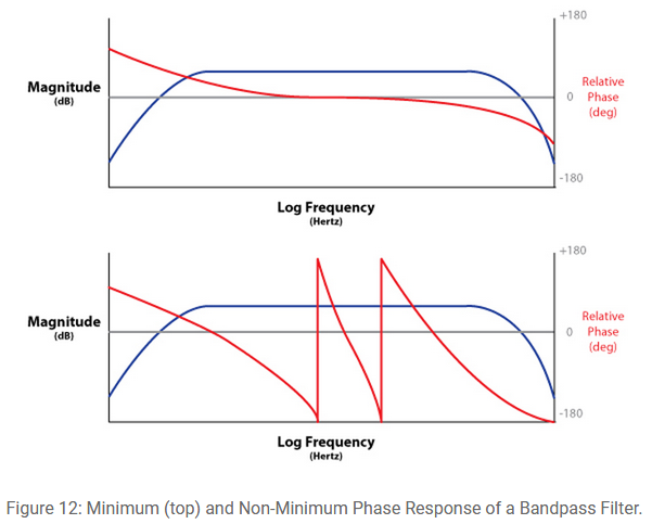

Bonjour Xavier,
Pour son tutoriel, à l'observation des courbes amplitude et phase initiales, Bear semble utiliser une enceinte 3 voies à filtrage analogique (ou IIR) à très fortes pentes. Du coup, le système est loin d'être à phase minimale (la phase ne suit pas uniquement les variations d'amplitude).
    image http://www.prosoundweb.com/
Il y a de l'excess phase que Bear veut retirer, sans dépasser la phase minimale pour aller jusqu'à la phase linéaire. A noter que la simple distance entre hp et micro crée de l'excess phase, mais les logiciels la soustrait généralement avant affichage.
Tes line-arrays sont nativement à phase minimale. Alors utiliser la méthode à phase minimale... Pour l'appliquer, il faut un système à phase non minimale, par exemple un line-array "et" un caisson, à aiguillage analogique (ou IIR).
Quant à la moyenne vectorielle, elle n'a de sens que si tu corriges amplitude et phase captées au même endroit, ce que tu ne fais pas.
Bien à toi, Jean-Marc.
