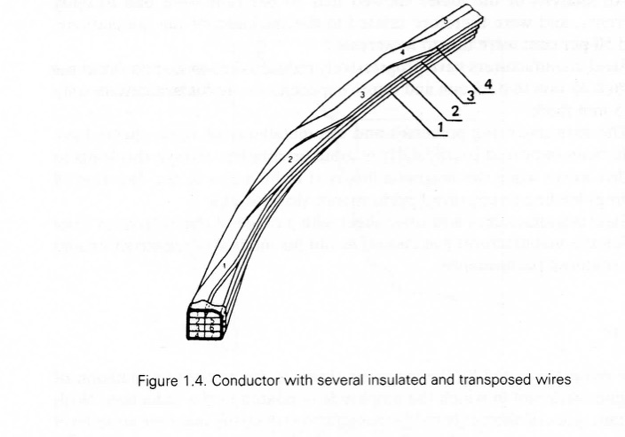

GG14 a écrit :Dans le cas où les câbles torsadés ou parallèles ont de l'importance, avec quel fil doit on bobiner les transfos de sortie d'un ampli à tubes tant au primaire qu'au secondaire?
Et si il y a un transfo inter-étage?
Il y a quand même une grande longueur de fil.
Bonjour à tous
On peut bobiner un transformateur avec à peut près n'importe quoi, de la bande (la BT surtout en distribution), du méplat, du transposé, ect.
exemple
Mais cet exemple est pour la THT
C'est identique pour le CM, du step-lap, du but-lap, du roulé etc.
