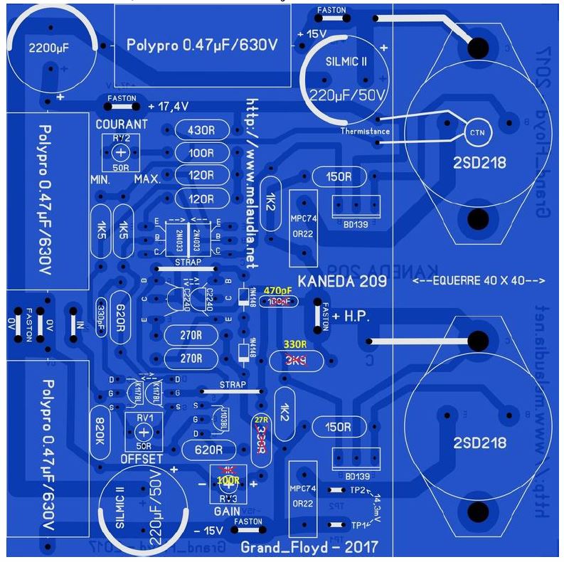

Je suis '' seulement '' en train de souder les modules amplis.
Vu que vous avez '' durci '' la contre-réaction en changeant la valeur de quelques composants.
Trois questions me taraudent depuis quelques jours (
1er : Si je remplacement la résistance 100R ( celle qui remplace le potar 1k ) par un shunt (0R) , le coefficient d'amortissement augmente ou diminue ( je pense qu'il augmente, mais pas sûr lol
), et dans quelle proportion ?
2ème : Idem en shuntant cette résistance 100R, je pense que le gain va diminuer ( pas sûr lol ), et dans quelle proportion ?
3ème: Comme ils vont être utilisés uniquement pour driver des compressions ou tweeters, que conseillez vous ?
Sachant que la source va suivre sans problème ( RME 802 ).
Désolé pour ces questions, cela peut paraître évident pour certains, mais pas pour tout le monde
Merci d'avance
Christophe
