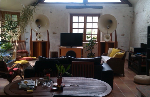

votre post tombe à point nommé, ayant récemment déménagé, je suis en plein dans la mise en place du système et surtout, du traitement acoustique de mon nouveau salon.
Pour résumer, je suis passé d'un appartement "moderne" en étage, avec séjour + cuisine ouverte de 30 m², plafond 2.5 m soit 75 m3 a une maison en pierre datant du 17 eme rénovée dans les années 80, séjour cathédrale avec cuisine ouverte, env 45 m² volume d'env 180 m3.
Toujours pour résumer, le début a été décevant, car même si le comportement dans le grave est 100 fois mieux à la mesure, ce dernier n'avait aucune ampleur, le 46 cm semblait avoir rétrécit, le médium était trop en avant et l'écoute était fatigante.
J'ai tenté différentes pentes au point d'écoute selon le fameux principe iso, via une correction active dans foobar, mais rien à faire, si j’atténuais progressivement en montant dans le médium aigu, le côté fatigant semblais disparaitre (et encore ...), mais l'écoute devenais monotone.
Une mesure du TR m'a mis sur la voie, le mobilier n'était pas suffisant dans ce volume pour amortir suffisamment la pièce.
En plus d'être important, ce dernier suivait dans le médium aigu une courbe en cloche, et c'est là que cela clochait.
Depuis quelques semaines, je travaille donc sur la mise en place d'absorbant (principalement des plaques en coton recyclé, échantillons devenus inutiles que j'avais en stock à mon boulot).
J'en arrive aux finitions, environ 1500 l d'absorbant réparti çà et là derrière la zone d'écoute (je reviendrais sur ce sujet pour détailler la mise en œuvre).
Aux mesures je n'ai donc pas changé mes habitudes :
Les enceintes principales sont toujours ajustées en champ proche (en clair, rien de changé depuis mon appartement).
Le grave au contraire est ajusté au point d'écoute, la tout a donc changé par rapport à l'appartement (les corrections nécessaires sont d’ailleurs nettement moins nombreuse et importantes).
Depuis le traitement du local, tous les problèmes majeurs rencontrés à l'arrivée ont disparus, le médium a retrouvé sa douceur, le grave sa profondeur avec un gain énorme dans les nuances.
Je conclurais donc en disant que la courbe iso est représentative d'un couple local enceinte bien mis au point, mais que pour y parvenir, l'enceinte doit être nativement linéaire (dans le médium aigu), et que c'est l'acoustique de la pièce qui doit amener à cette atténuation dans le haut.
Pour le grave, le comportement de notre système auditif est différent, et le tromper en ajustant la courbe de mesure au point d'écoute, pour corriger les défauts de linéarité de l’ensemble enceinte / local d’écoute donne un très bon résultat.
Je n'ai donc pas changé d'avis sur ce principe, l'oreille (avec le cerveau ...) est parfaitement capable de faire le distinguo entre la source et le local (hors extrémité de bande). Passer d'un local à un autre avec ce même système en aura été pour moi une belle démonstration.
Edit : restauration image perdue
