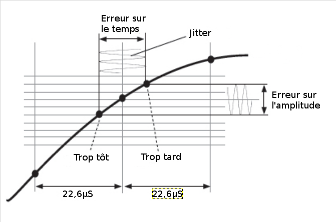

xnwrx a écrit :Si la période d'échantillonnage varie quelque peu avec un très faible jitter, c'est ce sinc qui change, de manière infinitésimale autour de la bande audio.
Bonjour xnwrx
c'est encore plus simple l'erreur sur le temps amenée par le jitter engendre une erreur sur l'amplitude proportionnelle à la dérivée du signal.
Sur le net trouve facilement beaucoup d'infos sur le sujet, j'ai récupéré une petit dessin qui devrait aider à comprendre :
Joël
