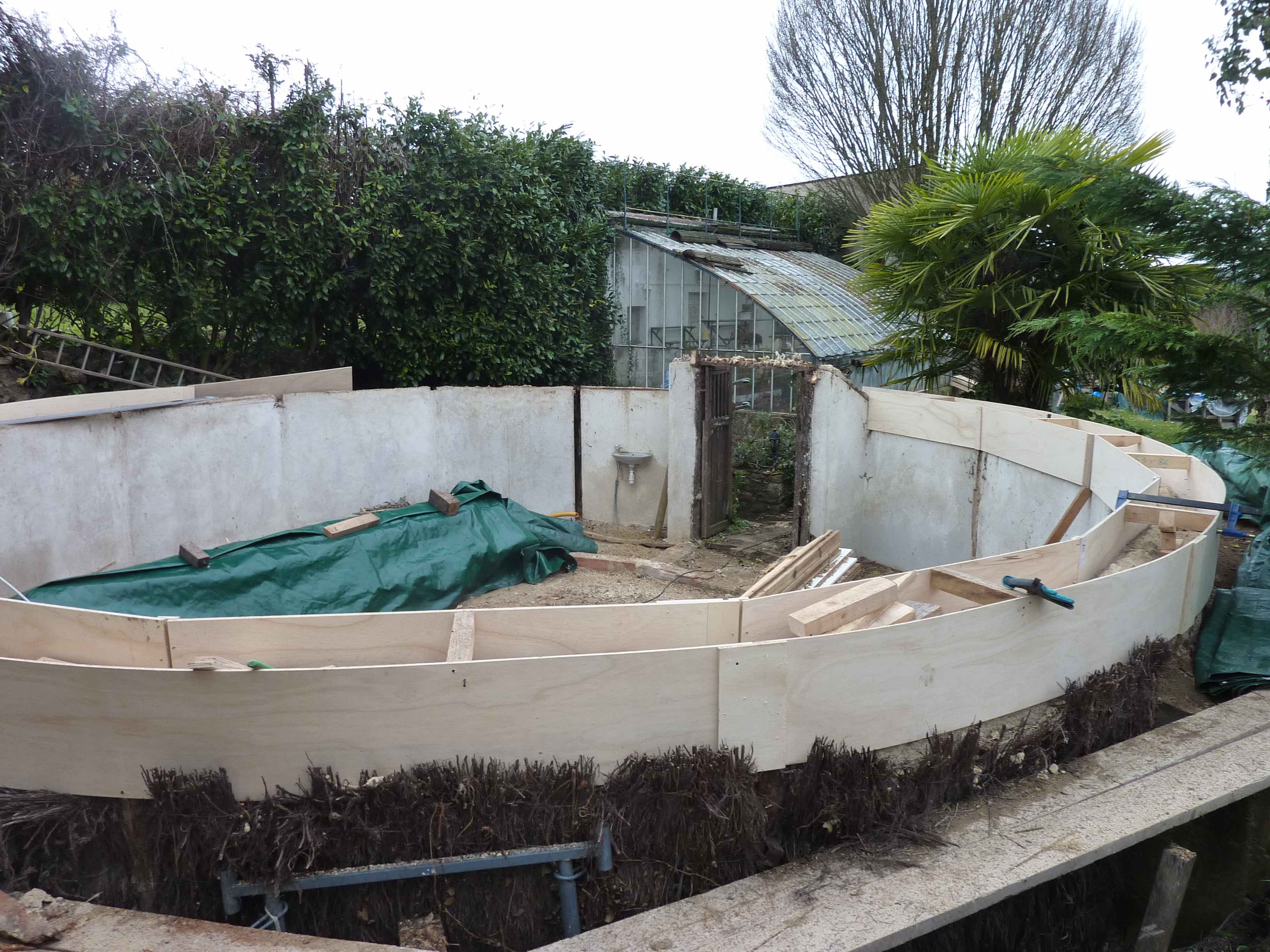

Suite à une nouvelle acquisition, il me fallait tout d'abord construire le lieu.
Ce n'est pas ma première construction de salle, mais certaines contraintes administratives m'obligeait à me contenté des bâtiments déjà construits.

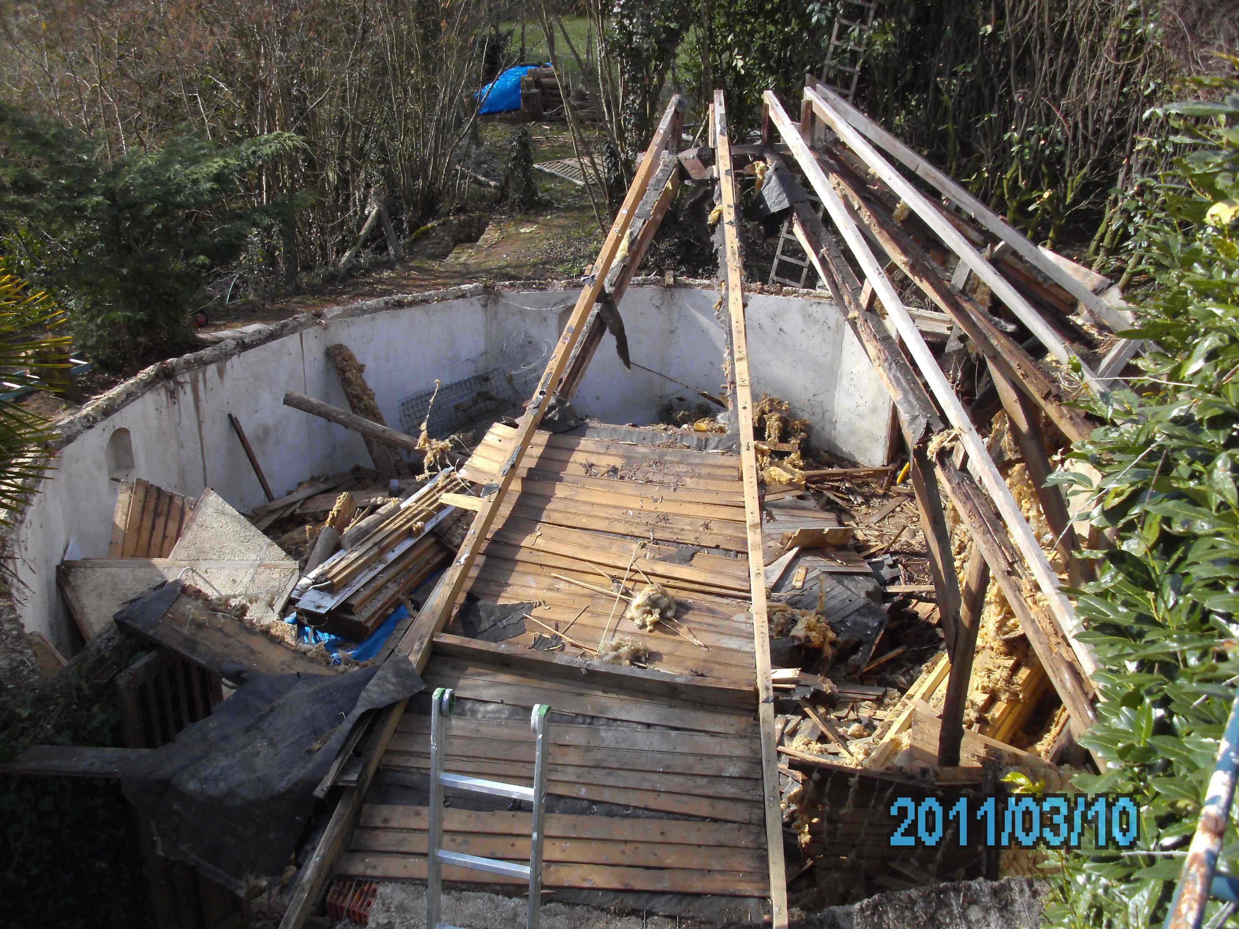

Un ancien espace animalier en ruine, devait donc être la base.
Ce dernier en ruine et pas vraiment en dur était trop bas, de plus de nombreux poteaux existaient qui formaient les box des animaux.
Cette espace ressemblait à une yourte, ce nom est resté.
J'ai donc entrepris un ceinturage en béton chainé afin de renforcer la base et ainsi m'affranchir du problème des poteaux.

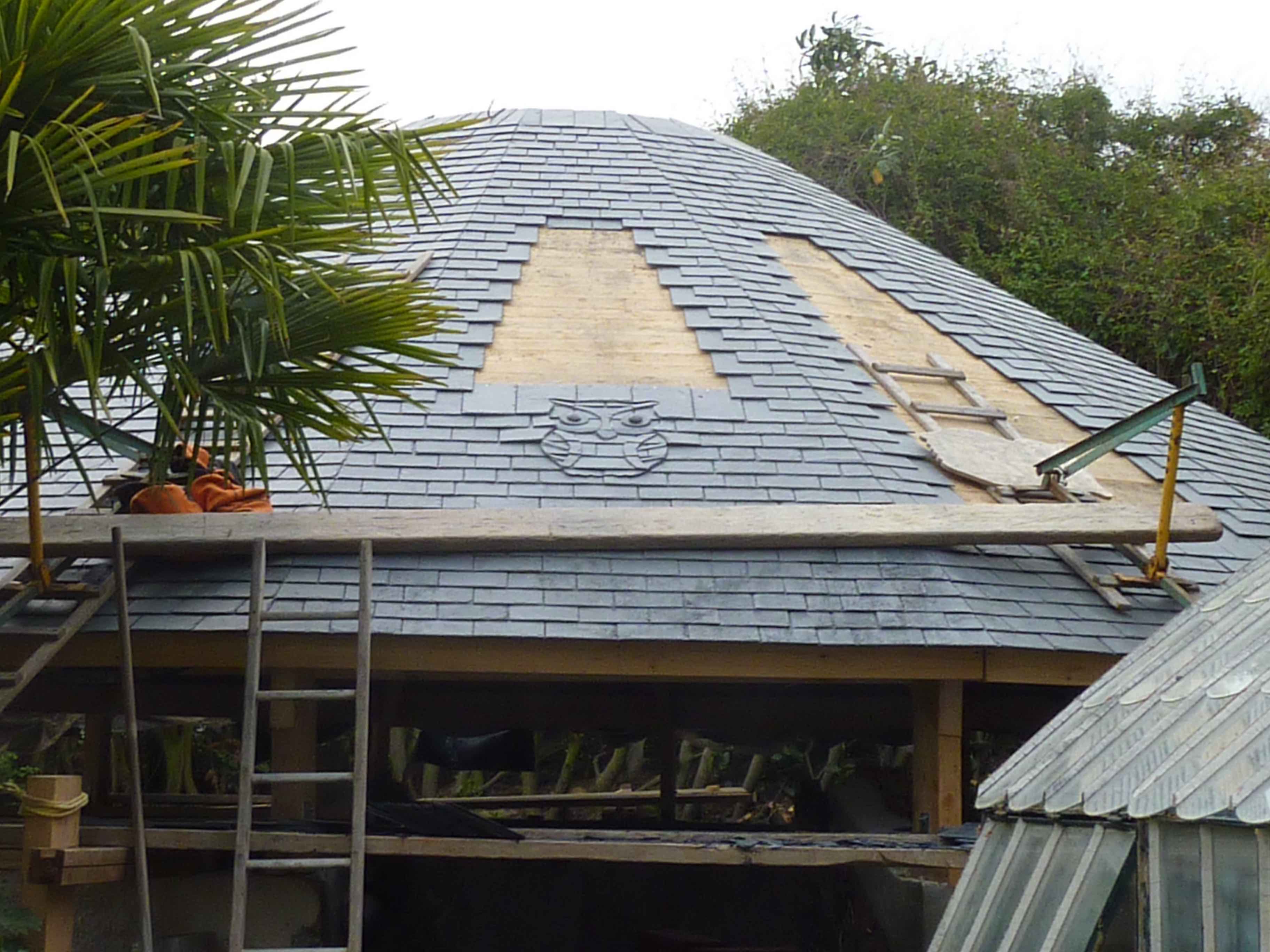

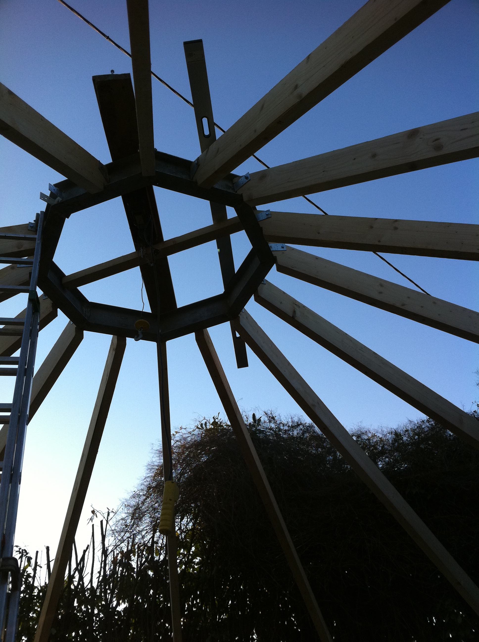

Puis j'ai fabriqué une pièce soudée en IPN de 200 sur laquelle furent fixées les poutres support de la toiture. Voulant d'une part une très bonne isolation et éviter l'effet de membrane du toit, il fallait construire solide pour supporter les huit tonnes d'ardoise et de bois.

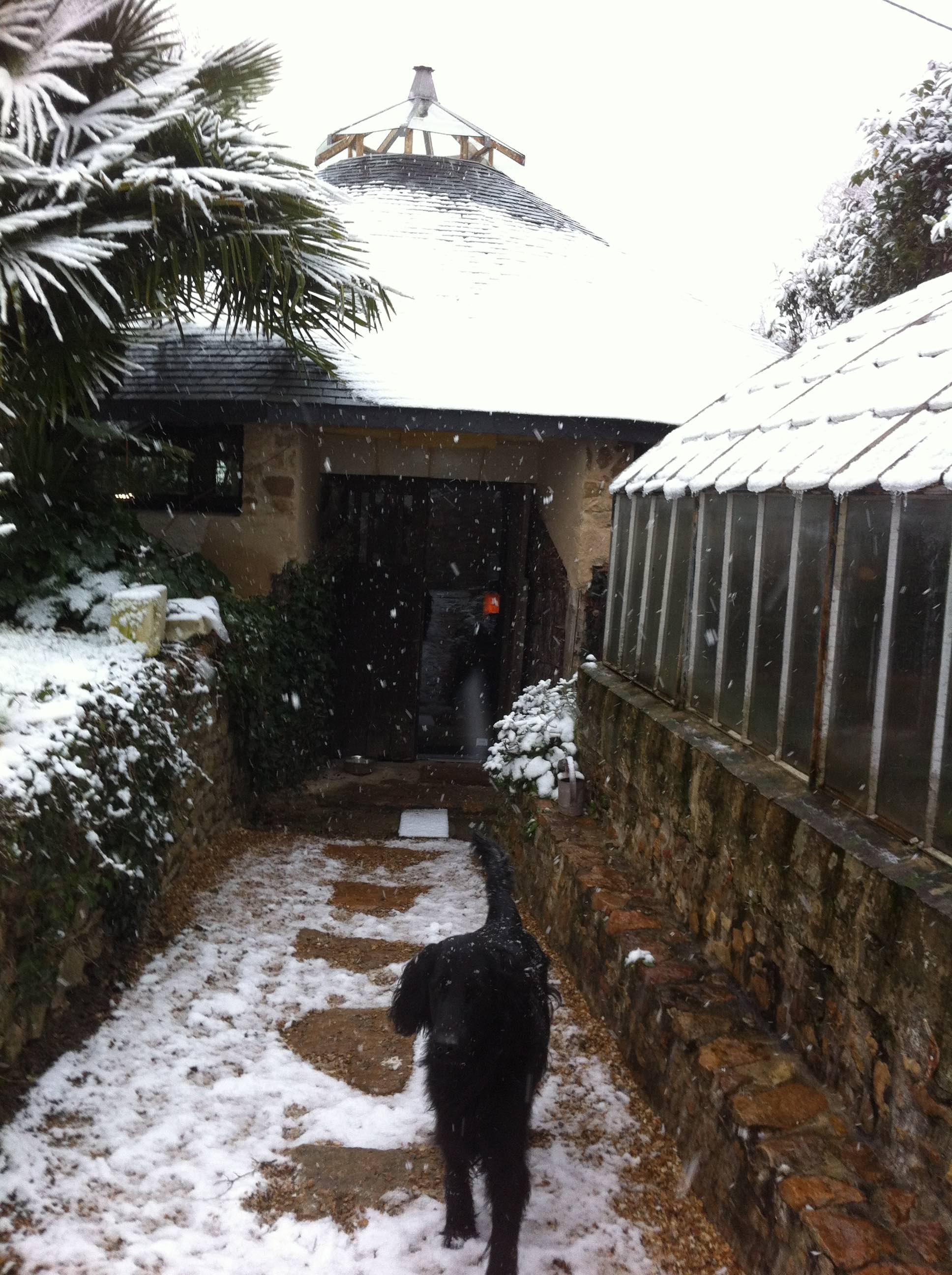

Pour ne pas rajouter d'autres difficultés au fait que cette salle est presque ronde j'ai fait attention d'utiliser plutôt des matériaux naturels( sonnent mieux) et j'ai évité le sol en béton pour minimiser les résonances.
Celui ci est composé de dalles calcaire posées sur lit de sable
Les murs pleins sont enduits de chaux
Le plafond brut est en plaques de bois de 22mm
Les ouvertures et fenêtres sont blindées côté extérieur et un verre spécial Phonip neuf à l'intérieur.
