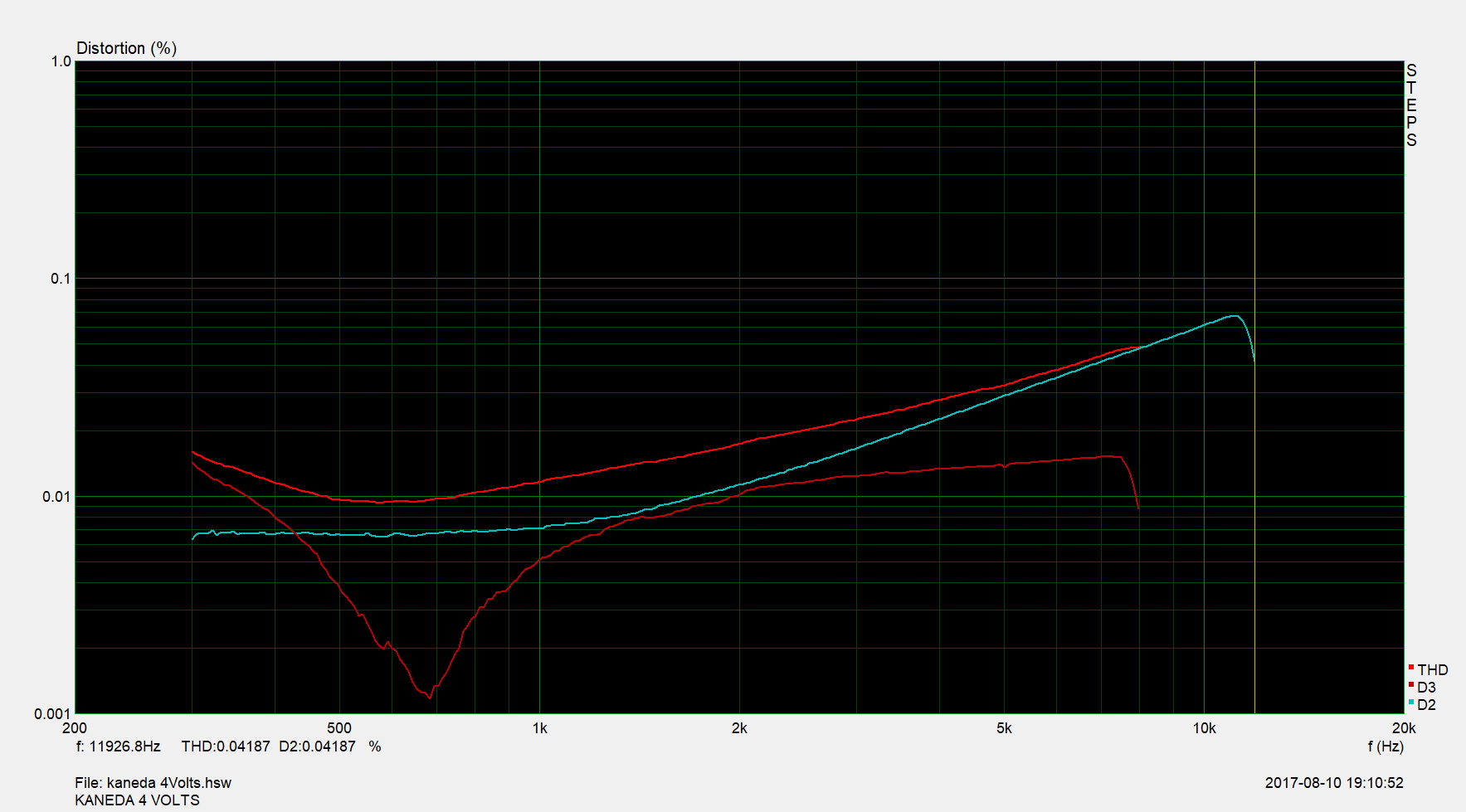

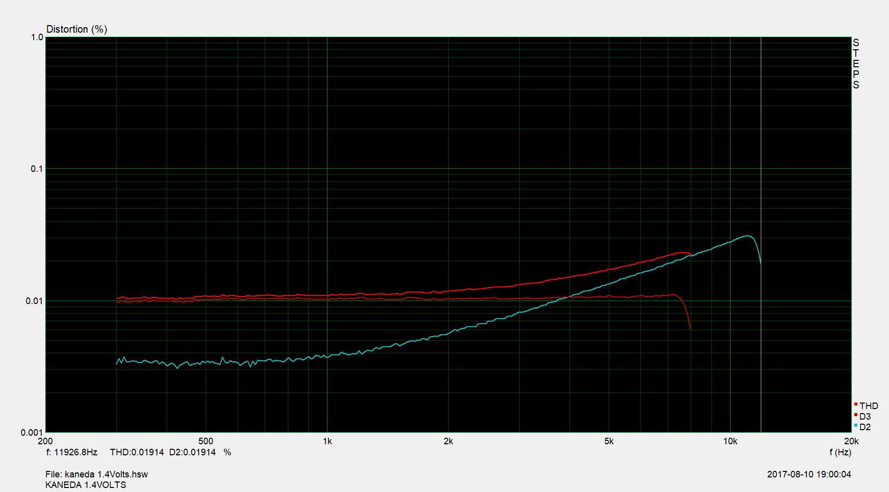

J'ai revu le paramétrage de STEPS. le LPAD -20dB de la carte son est enclenché, le niveau d'entrée étant inférieur au seuil d'écrêtage de la carte
tension sortie 1.4volts
tension de sortie 4volts
