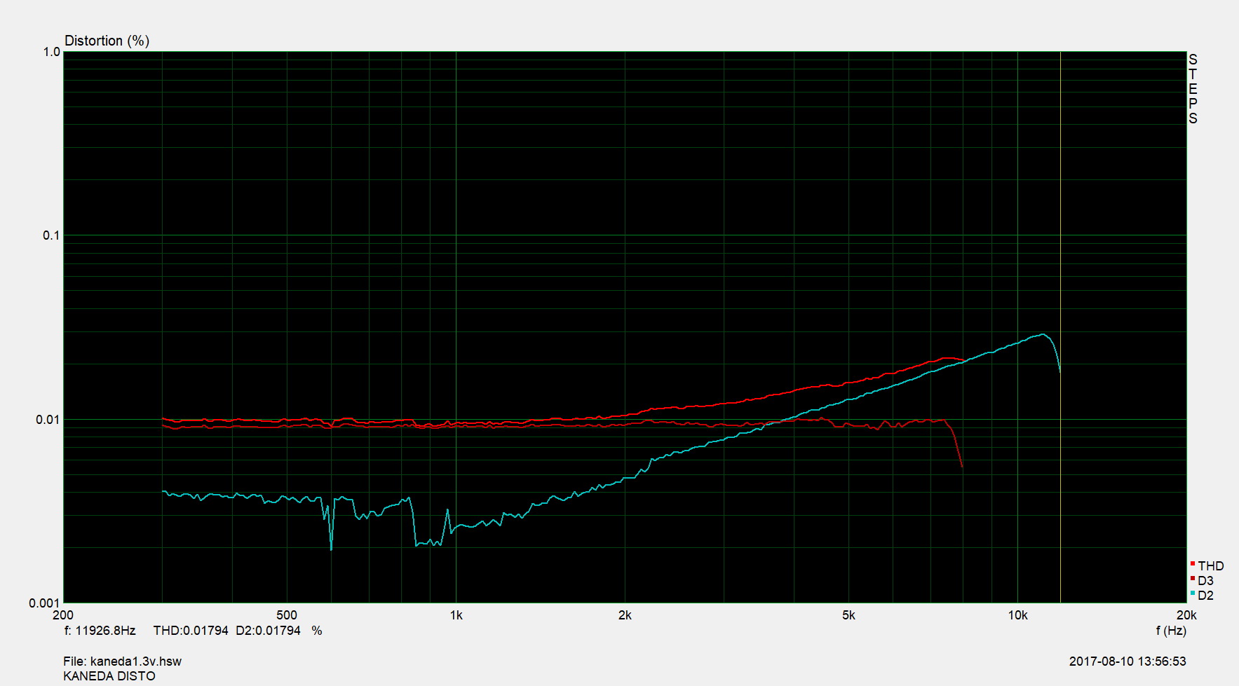

3 semaines que le 209 fonctionne sans problème raccordé à la 2 pouces au travers d'un condensateur.
L'ampli reste froid au toucher même après plusieurs heures de fonctionnement.
Il a été dit qu'il manquait un filtre HF en entrée et en sortie un boucherot et éventuellement une self+résistance si oscillation.
L'oscillo ne montre pas de dépassement sur les carrés au delà de 100khz. Mesures après les condensateurs sur résistance de charge.
Quant à la distorsion elle est effectivement très faible. Tenir compte de la disto de la carte son 0.002%
