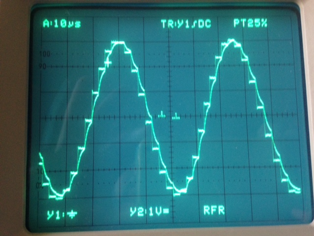

dac ALLO - tentative de revue
RE: dac ALLO - tentative de revue
Dominique-Tanguy a écrit :Est-ce que les DAC auraient un foctionnement "natif" préférentiel, par example 16/44 ou 24/192? à partir duquel ils seraient obligés de faire une conversion selon la nature du signal reçu?
En voilà une bonne question.
Mais qui vérifie que le flux envoyé au DAC correspond à ce que l'on imagine et qui vérifie la profondeur binaire et l'échantillonnage après conversion?
Car parfois la puce tronque des bits et/ou up/down sample. T'envoie du 16/44.1 et ce qui sort est up samplé, dès fois t'envoie du 24/96 et la conversion tronque les bits de point faible à 18/96 et parfois t'envoie du 24/384 et au final ce qui sort est en 18/192....
Je le fais systématiquement à chaque nouvelle installation. Parfois tu t'aperçois que le DAC ne termine pas la conversion sur un canal, si si tout est possible.
