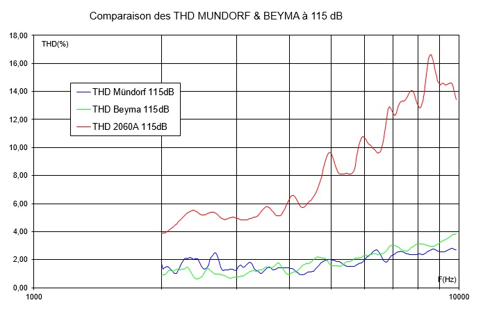

Pour être un peu plus précis, tu trouveras ci-dessous un comparatif de THD de deux AMT, le TPL200 de Beyma et le PP197R de Mündorf, ainsi que de la compression Nd2060A de 18 Sound.
Les THD ont été calculées pour un même niveau de 115 dB à 1 mètre. On peut donc effectuer une comparaison directe comme si ces HP avaient été rigoureusement égalisés.
Les deux AMT affichent une THD 4 fois inférieure à celle de notre compression, et même plutôt 5 en bas de bande pour le TPL.
En utilisation domestique, leur sensibilité comme leur puissance admissible sont très largement dimensionnées. Mais je recommande leur utilisation au-dessus de 1500 Hz, et même plutôt 2000 Hz.
Leur raccordement avec un HP de plus petit diamètre (8" par exemple) est donc nécessaire.
Pascal
