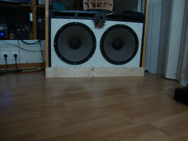

Le manque de grave ne me convenant absolument pas, j'ai décidé de modifier mes caissons de graves. Ayant remarqué une bosse à 110 Hz, que j'éliminais avec l'equalizer (Najda), j'ai décidé d'occulter quelques évents.
Re réglage du système et écoute...
Ouf, j'ai retrouvé les basses qui m'avaient fait, tant, apprécier le SPHINX. Mon système refait de la musique (à mon goût et à mon humble avis). Le système en trois voies avec les faital HF10AK sur MK1010 à partir de 2800 Hz me semble très cohérent et me satisfait (merci Dominique Tanguy). Sans doute un peu plus agressif que "JBL 2426 plus Yamaha 4205", à confirmer à l'écoute, mais en contre partie une simplification de l'ensemble.
Cordialement, Dom.
