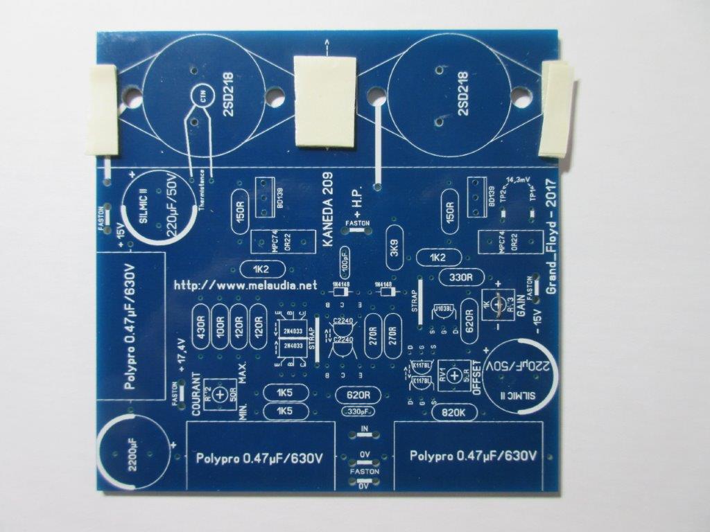

01/08/2017-15:19:16
Voulant refaire 2 cartes pour des essais,j'ai appliqué une méthode simple pour percer les trous des cornières.Inutile d'utiliser des serre-joints ou pinces étau pour maintenir le PCB sur la cornière le temps de percer.J'ai mis 3 bouts d'adhésif double face (que n'y ai-je pensé plus tôt).Ça maintient très bien la cornière en place et il suffit ensuite de percer à travers les trous du PCB.Pour les pattes,juste faire de petits avant-trous avec un forêt de 1 mm,puis une fois la cornière décollée,percer à 4 mm.
