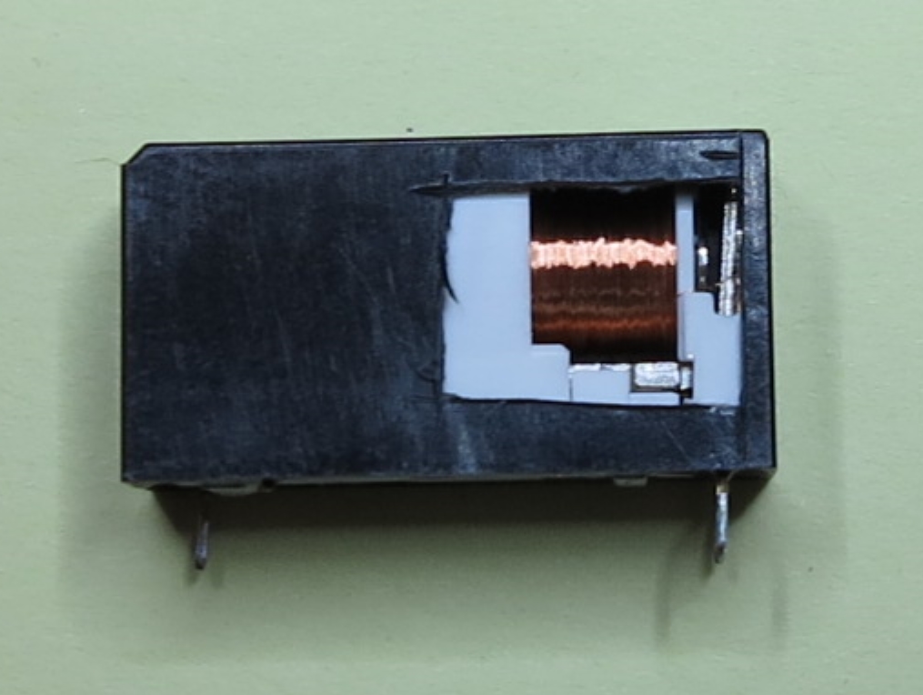

ALTECMANIAC a écrit :Bonjour à tous lors de la réception du kit alimentation il y a les pattes du "machin-truc" qui sont rentrées dans le corps plastique du "truc-bidule"...Est-ce grave?
Si ça peut aider certains d'entre vous :
- Le "machin-truc" est un condensateur
- Le "truc-bidule" est un relais
A priori, rien à craindre pour le condensateur.
D'après la photo jointe du relais à cœur ouvert, ça peut être grave ou pas. Le plus radical est de vérifier la continuité de la bobine. Tu devrais trouver ~360 ohm sur les 2 pins situées du côté des trous. Si c'est le cas, une pastille d'adhésif fera l'affaire pour boucher les trous. Dans le cas contraire (résistance infinie = circuit ouvert), on peut procéder au remboursement du kit, on se débrouille pour trouver un relais de remplacement.
Vraiment désolés pour ce désagrément Sad .
PS : La pin tordue peut être redressée 1 fois. Attention, une torsion de plus et elle casse.
