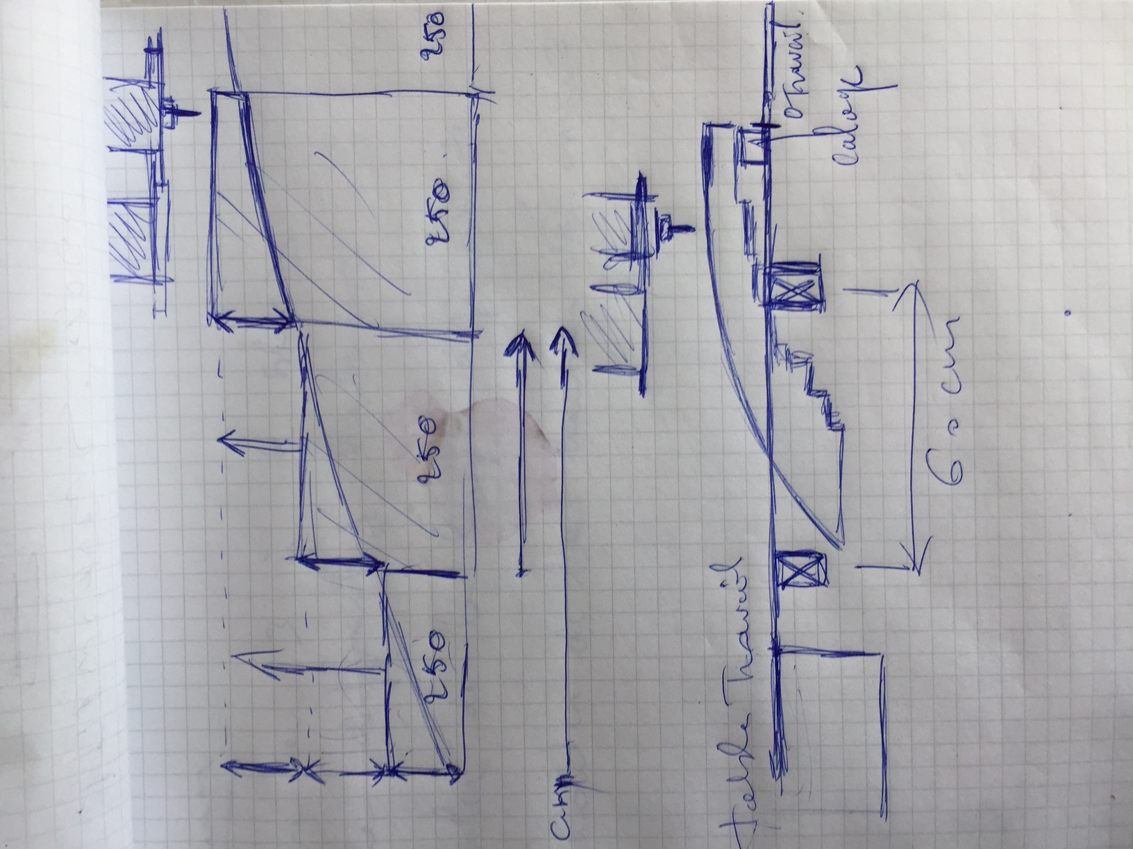

Bonjour Nicolas, Patrick
Impeccable
Finalement après réflexion nous pourrons laisser les bases assemblées donc pleine hauteur. L'astuce sera de reculer la table de travail puis fixer l'ébauche de pavillon avec la partie avant dans le vide, ce qui diminuera la hauteur puis un premier programme effectué pour la partie gorge nous reculerons l'ensemble en le remontant sur la table de travail.
Comme quoi chaque nouvelle expérience est enrichissante et donne des idées
José
pj croquis principe séquence de travail 4 fois 25 cm
